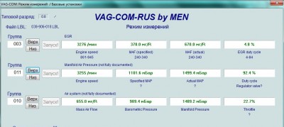

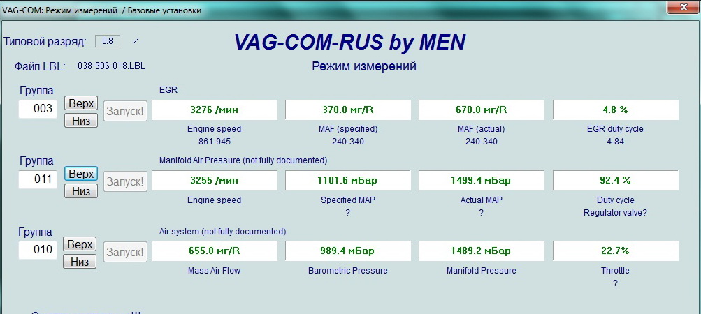

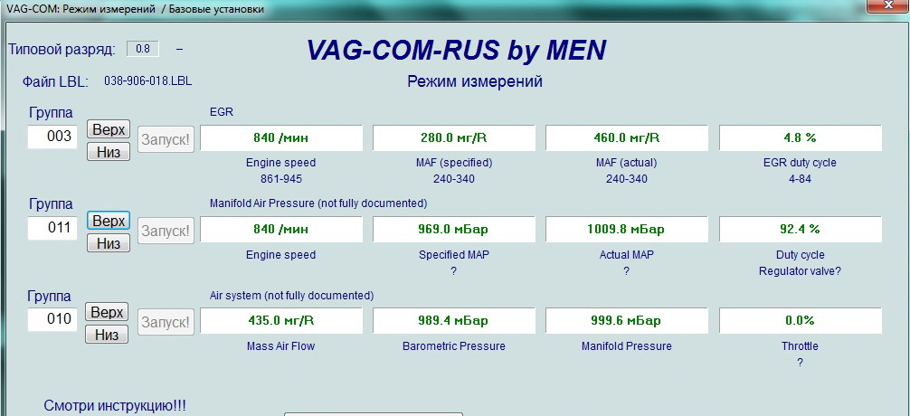

DIA писал(а):Это передув или недодув турбины, в городе незаметите возможно, по трассе сразу проявляется
оно так и есть в городе не чувствуется, а вот на трассе иногда достает при обгоне ты на газ а она не едет так как надо будто турбины нет и еду на простом дизель с объемом 1.6, буду искать причину начну с
DIA писал(а):вакумные шланги а может и дырка на впуске
также выкину лог лог групп ..3,10,11
Добавлено спустя 7 часов 34 минуты 1 секунду:
вот и данные
3000-4000 об/мин
холостые обороты
LOG-01-003-010-011.rar
сам лог
(4.29 KiB) Загружено 113 раз
Сообщение DIA » 16 фев 2012, 19:17
genayivanovo писал(а):вот и данные
Это не данные, это подттсовывание фактов, давай данные на скорости 3 передача газ в пол при 3000тыс об снять показания а то что ты на месте газуешь, соблюдай условия проверки. :twisted:
genayivanovo
Сообщений: 53
Зарегистрирован: 01 июл 2011, 22:35
Авто: A6 2.5 TDI
Откуда: Pinsk-Ivanovo-Brest
Сообщение genayivanovo » 16 фев 2012, 22:05
а в логе? лог писался при движении пока машина не затупила
Сообщение DIA » 16 фев 2012, 22:39
genayivanovo писал(а):а в логе?
Извени я незнаю что это такое лог, и знаешь и не хочу знать, давай сади второго чела с ноутом и все как выше 3 передача 100% газ при 3000тыщ снять показания 10 и 11 группа. А у тебя что рециркуляция неработат, непорядок.
genayivanovo
Сообщений: 53
Авто: A6 2.5 TDI
Сообщение genayivanovo » 20 фев 2012, 15:06
DIA писал(а): 3 передача 100% газ при 3000тыщ снять показания
как сделать это на автомате?? просто в пол и снять оказания?
Сообщение Юра 80 » 20 фев 2012, 17:03
genayivanovo писал(а):просто в пол и снять
ну да. Тут суть в том, чтоб под нагрузкой и на оборотах.

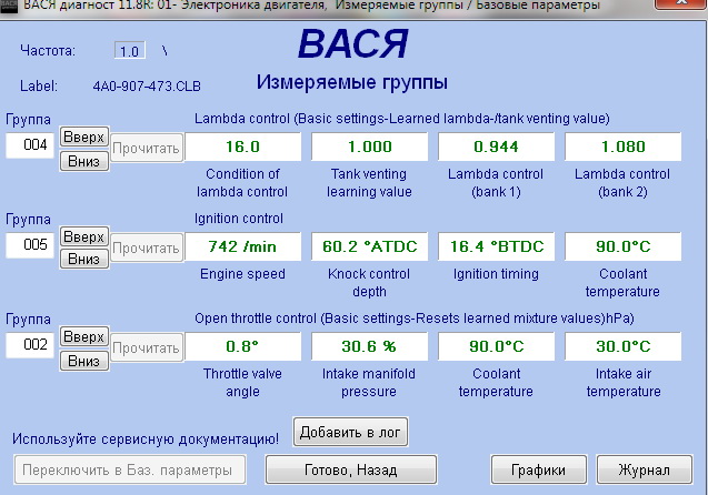

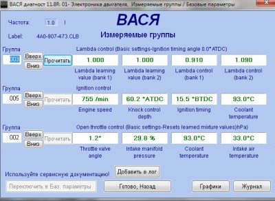

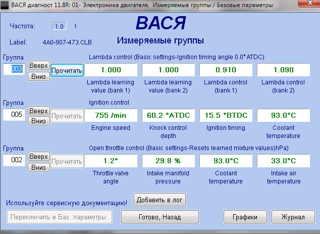

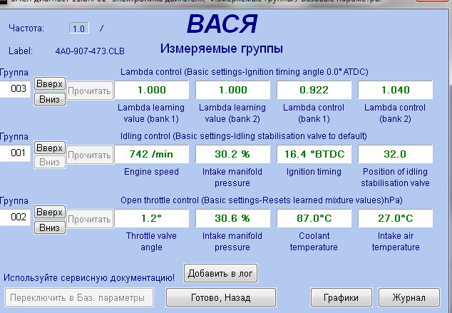

ну вот и я добрался до своей новой 100, благодаря методу Лёши аля Freak, заставил свой шнугок увидеть двс! Лёха :thanks:
увидел следующее
Суббота,25,Февраль,2012,17:52:48:10463
ВАСЯ Версия: диагност 11.8R
Адрес 01: Электроника двигателя Label: 4A0-907-473.clb
Номер блока управления: 4A0 907 473 A
Компонент и/или версия: 2,6l V6 MPFI D06
Кодировка: 00000
Код мастерской: WSC 23151
VCID: 244C108999C1
4 Найдены неисправности:
00525 - Лямбда-зонд-G39
27-00 - недостоверный сигнал
00555 - Лямбда-зонд 2-G108
00535 - Первичное регулирование зажигания по детонации
19-10 - нижнее предельное значение - Непостоянно
00536 - Вторичное регулирование зажигания по детонации
Готовность: Нет данных

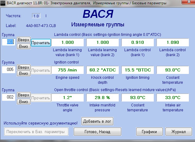

ессественно были отключены обе лямбды, подключил их, завел машинку, сделал замеры
Добавлено спустя 6 минут 53 секунды:
по вагу(подсказка) пишет что базовое значение колеблится от 0,75 до 1,25, у меня как видно 1+-, взяв китайский мультиметр :hahaha: и подключив его в паралель снял показания: левая 0,35+0,4, правая 0,8-0,3 гдето так, по идее показания должны колебаться ежесекундно от 0,2 до 0,8, эт при живых зонтах, вот и вопрос, моим лямбдам гомон?
Добавлено спустя 27 минут 35 секунд:
как их менять? с ямы?
Сообщение Юра 80 » 25 фев 2012, 19:34
mski, китайский мультиметр - не самое лучшее средство проверки лямбды.
Или ваг-комом, в режиме графика, или советским стрелочным прибором, имеющим высокое входное сопротивление.
