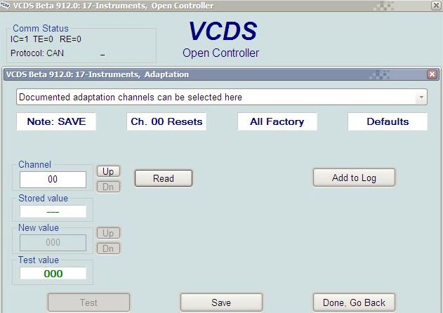

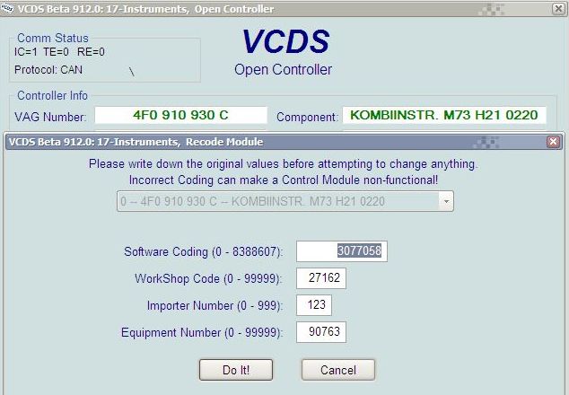

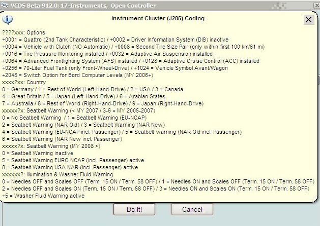

Сообщение Nikolay M. » 29 июл 2011, 13:16
SAE-12 писал(а):Попробуй зайти в адаптацию комбинацию приборов, 0 канал 0 - скинуть на заводские настройки
кнопка тест не активна в окне, нажимаю save, не знаю сбросил или нет. Ничего не изменилось.
Сбрасывал клемму, не помогло.
Припоминаю, что я тогда залез в окно кодировки, но уверен, что ничего там не менял, просто нажал Do it. Сейчас пишет вот что.
Если добавляю или отнимаю 2048 (как написано в окне подсказки), т.е. прописываю в окне Software Coding 1029058 или 5125058, компьютер 2 появляется, спидометр не могу найти.
