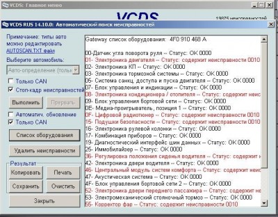

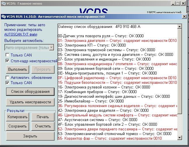

Подъехал, сбросил ошибки с блока "05" и машинка ожила. В списке оборудования картина плачевная - все блоки были "красными". После сброса половина ошибок ушла, но все равно есть над чем работать:
Bymirage, спасибо за шоколадку.
