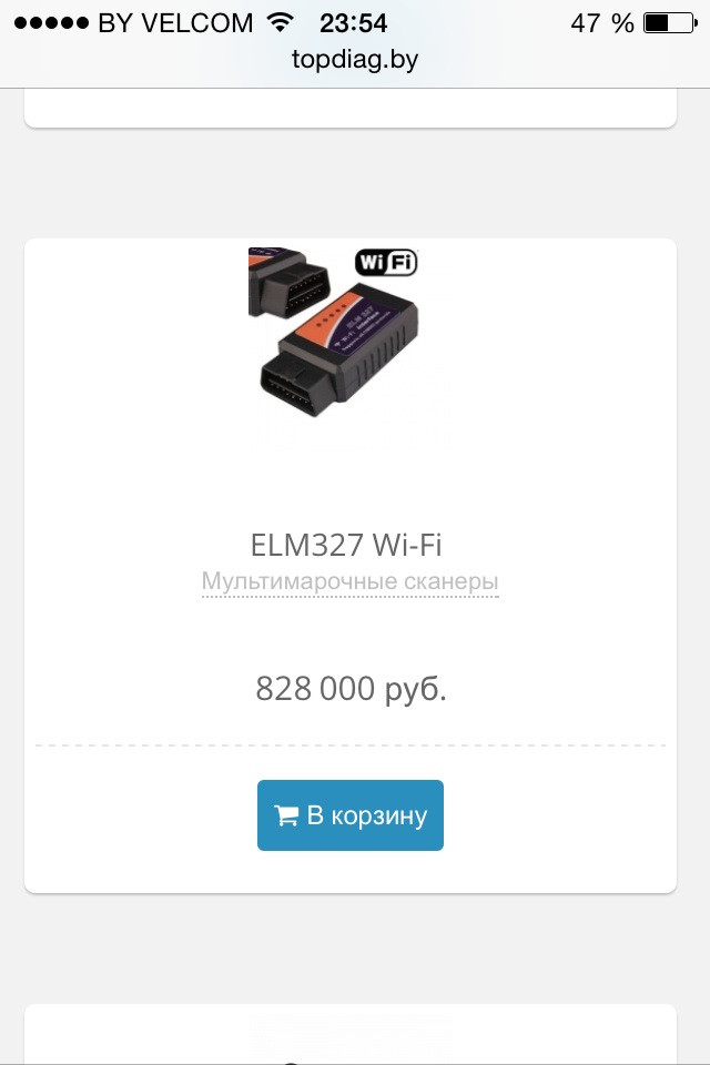

Сообщение antoxa_lp » 28 дек 2015, 23:58
на какого лоха идет расчет с такими ценниками? :ha-ha-ha: то что на Али за 5-7$ покупаете выпариваете с 2000% маржей? Бизнес по-белорусски.
