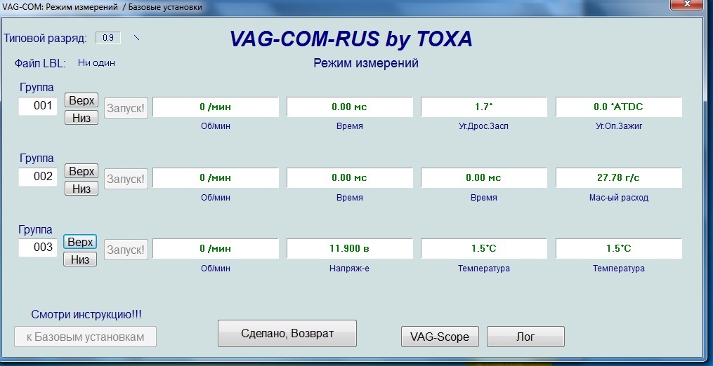

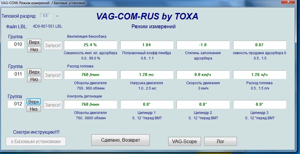

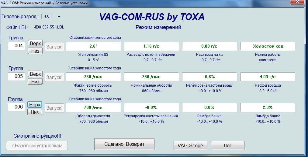

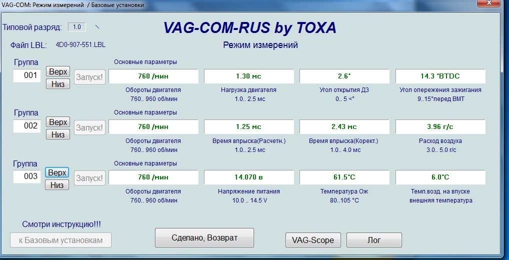

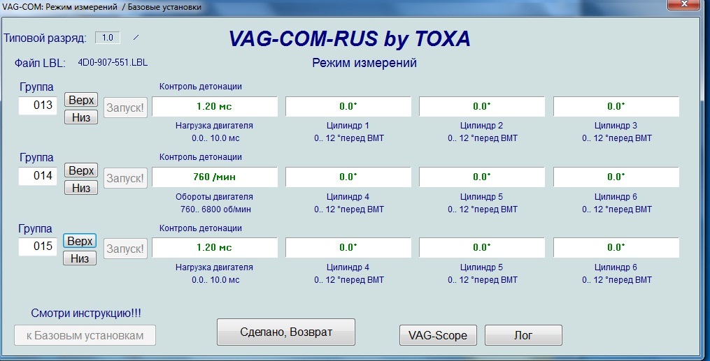

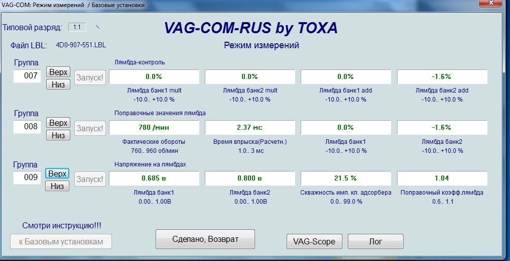

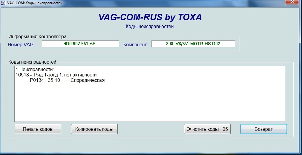

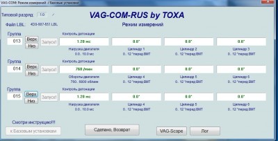

Cпасибо DIA, что не оставляешь меня с моей бедой. Сделал я cейчас по всем группам Двигателя диагностику и решил выложить скрины может это поможет внести ясность в такой огромный расход.Вообщем вылезла вновь моя ошибка по ''Зонду 1" завёл на холодную и пока грел снимал с групп по ДВИГАТЕЛЮ данные.На впуске изночально t соответствовала t окружающей среды и совпадала с показаниями БК, когда ОЖ стала 60С то на впуске к ДЗ стала t 6С не знаю должно ли быть так.Пока у меня нет мыслей почему такой расход, не ужели из за зонда ?
AUDI A6 C5 BLACK ALG 2.8 МКПП
Сообщение DIA » 05 фев 2013, 17:44
А счас нечего смотреть, надо устр ошибку менять зонд лучше два, он постарел, что это значит, зонд к примеру должен за минуту сделать сто переключений а он из за старости делает 30 вот и ошибка, вполне реально повлекшая за собой увеличенный расход топлива, а по датчику тепер на впусе не геморойся все правильно да и он коректирующий в час по чайной ложке, а вот ДТОЖ тот да.

Понял, буду пару менять присматрюсь к достойной фирме по цене ближе к оригиналу и закажу.Впринципе цены на них не космос. Ну у меня ДТОЖ вроде как рабочий и температуру показывает правдивую. Один хороший чел подогнал lbl фаил под мой мотор и теперь у меня подписи идут к показания в группах :-)
PS: Я заметил ты мне схемку показал где искать чтобы устранить ошибку блока управления 65535 но странно у меня на руле все кнопки работают (громкость+/-) или это нето?
Добавлено спустя 9 минут 56 секунд:
Было так как на первом скрине а стало как на втором, это не может не радовать теперь не надо голову ломать и лезть в талмут каждый раз.
Было так
Стало так

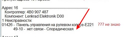

Владимир74 писал(а):PS: Я заметил ты мне схемку показал где искать чтобы устранить ошибку блока управления 65535 но странно у меня на руле все кнопки работают (громкость+/-) или это нето?
Нет это не относится к радио, это относится к эл руля. У тебя на радио весит ошибка 65535 а на руле там какая 16 адрес, 01426, а вообще это как пример я тебе привел как действовать но когда поймешь что к чему и разберешься имея шнурок будешь вооружен и очень опасен и покажешь кускину мать считывателям ошибок которые наглише бабки пи....дунг :ha-ha-ha:

А ошибку 65535 не пробывал добится чтобы убрать именно найдя причину ? Понятно что затерев её она сново появляется. Что касается ошибки руля (01426 - Панель управления на рулевом колесе-E221 49-00 - нет связи) я так и не смог допереть почему ошибка есть, а на руле всё работает.

Владимир74 писал(а):а на руле всё работает.
Ты проверь все функции. Ошибочка то спародическая это значит возникает на некоторое время, стер нет поехал есть или крутанул руль есть, контакт гдето плохой вот и все.
