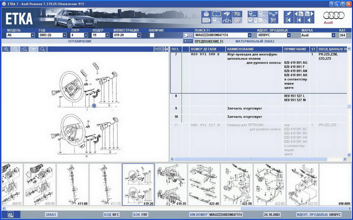

Разъясните ошибки:
1. Адрес 01: Электроника двигателя Labels: 059-907-401-AKE.LBL
Блок управления: 8E0 907 401 P
Компонент: 2.5l/4VTEDC G000SG D11
Кодировка: 01012
Мастерская #: WSC 02325
VCID: 3217CDD3ED21
00006059 130 106JC150_1.V79674845290
2 Найдены две неисправности:
01375 - электромагнитные клапаны электрогидравлических опор двигателя, ступень 1
38-10 - выход не переключается/короткое замыкание на плюс – непостоянно (подушка двигателя под замену? и какая именно?)
00550 - Регулятор начала впрыска
08-10 - выход из диапазона регулирования (большой верхний) после замены ГРМ зажигание не выставлял
2. Адрес 08: Электроник кондиционера/отопителя Labels: 4B0-614-517.LBL
Блок управления: 4B0 820 043 AK
VCID: 63B97897E25B
Примечание: Много ошибок связи
3. Адрес 15: Подушки безопасности Labels: 4B0-959-655-AI7.LBL
Блок управления: 4B0 959 655 P
Компонент: Airbag 8.4EP 2002
Кодировка: 0000606
Мастерская: WSC 02325
VCID: 3D0DEEEF247F
1 неисправность:
00588 - Пиропатрон подушки безопасности водителя-N95
002 - нижнее предельное значение не достигнуто (отсутствовал жгут проводов см. рис. поз.7 , после установки загорелся чек подушки)
Сообщение DIA » 08 июн 2012, 20:16
PRAKTIK писал(а):00550 - Регулятор начала впрыска 08-10 - выход из диапазона регулирования (большой верхний) после замены ГРМ зажигание не выставлял
Тут ясно и без описалова, выставить попытатся.
PRAKTIK писал(а):01375 - электромагнитные клапаны электрогидравлических опор двигателя, ступень 1
На остальное пока нет сил и времени, подождите если никто не подтянется.
PRAKTIK
Сообщений: 183
Авто: Audi A6 2.5TDi BFC
VIN: WAUZZZ4B03N047174
Сообщение PRAKTIK » 08 июн 2012, 20:20
:good: не тороплю!
