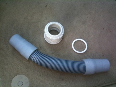

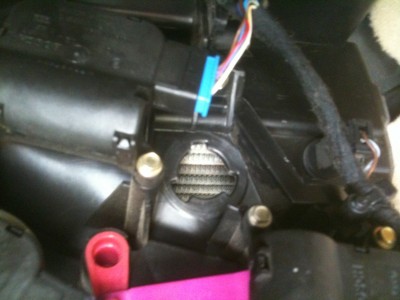

Обрезали шланг и пересадили один из концов резиновых
Достал пробку, видны 3 надреза, которые придется закрыть

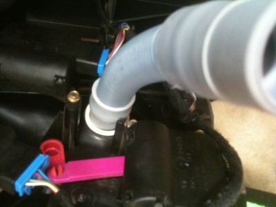

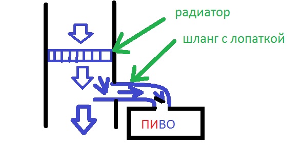

Еще одну важную деталь не сфоткал, резинка , которая вставляется к радиатору была немного разрезана 1/2 часть (сделана лопатка, для чего, чтобы воздух который идет с радиатора захватывался в трубу, а не пролетал мимо ее).
Схема с "лопаткой"
Вставили шланг

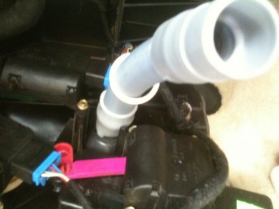

Закрыли кольцом

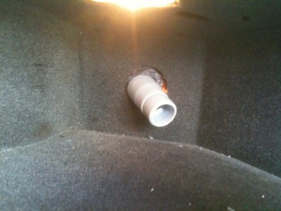

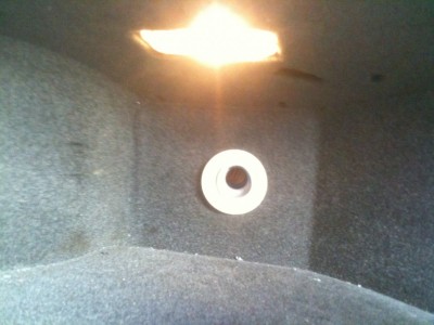

Вырезано стандартное отверстие в бардачке и установлен бардачек
шланг в бардачке
Готово, осталось дело за дефлектором

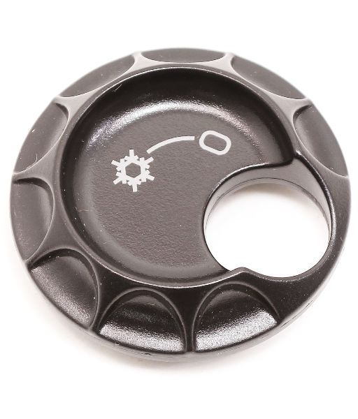

Собственно фото дефлектора, который нужно еще будет поставить:
cp011918-new-glovebox-ac-knob-98-05-vw-passat-b5-b55-glove-box-ac-dial-genuine-oe.jpg
Ну как вам идея? страшный колхозинг 55$ против 4,5$ При этом сам дефлектор только добавит красоты, так как из опыт тех кто пользуется, он постоянно открыт.
