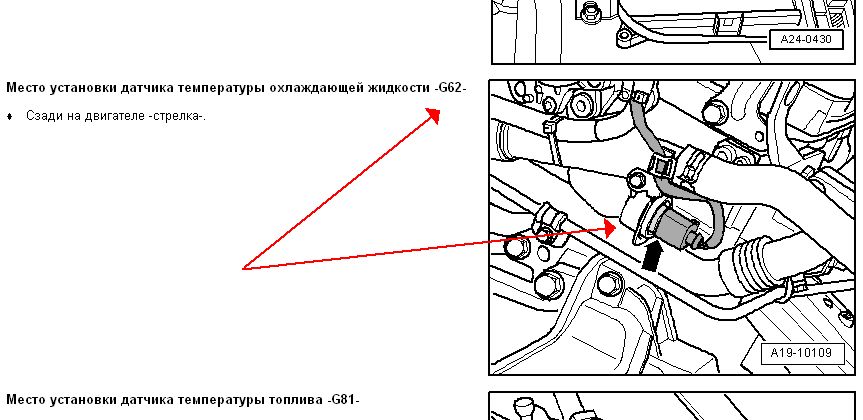

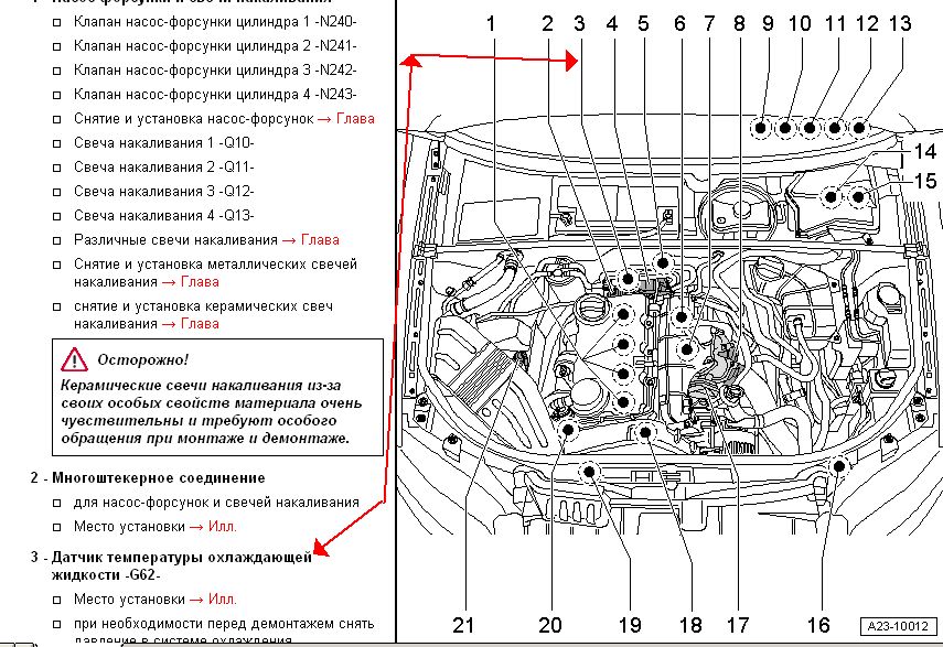

Помогите пожалуйста найти датчик температуры охлаждающей жидкости на а4 б7 2.0 дизель 170 лс двигатель brd
Сообщений: 9332
Не работает стрелка указателя температуры
Сообщение DIA » 27 мар 2018, 17:42
Михаил с лайн писал(а):Источник цитаты датчик температуры охлаждающей жидкости brd
Там сзади.
