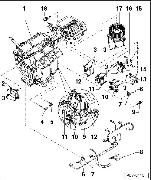

ip_ писал(а):G113 - где это???(Может картинку из ELSA и как ремонтировать...)
14 - Исполнительный электродвигатель заслонки избыточного воздуха -V71- :
- Устанавливается только на автомобилях с левосторонним рулем.
- С потенциометром исполнительного электродвигателя заслонки избыточного воздуха -G113-
- Цветная маркировка дискового кулачка: голубой

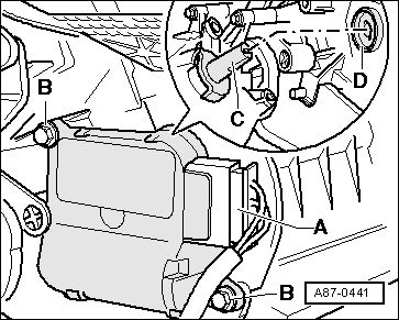

Снятие и установка исполнительного электродвигателя заслонки рециркуляции -V113- :
Снятие
– Снять перчаточный ящик.
– Вытащить штекер -А-.
– Выкрутить винты -В-.
– Извлечь соединительный элемент -C- исполнительного электродвигателя заслонки рециркуляции -V113- из вала -D- заслонки рециркуляции.
Установка
Инструкция: Соединительный элемент исполнительного электродвигателя имеет цветную маркировку, на исполнительном электродвигателе заслонки рециркуляции -V113- он синего цвета (на автомобилях с правосторонним рулем - голубого с дополнительными литыми выступами).
Все снятые детали установить на место в обратном порядке, при этом учитывать следующее:
– Жгут проводов прокладывать таким образом, чтобы не входил в соприкосновение с подвижными частями (например, рычагом исполнительного электродвигателя).
– Опросить память неисправностей → стереть ее содержимое → выполнить основные настройки
Инструкция: Функционирование исполнительного двигателя можно проверить, например, следующим образом: подсоединить оба контакта „5“ и „6“ штекера исполнительного двигателя к источнику постоянного напряжения 12В, исполнительный двигатель движется до упора в одном направлении, при изменении полярности изменяется направление вращения.
