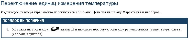

Здравствуйте! Подскажите что делать????? AUDI A4 B6 2002 г. не греет клима. Ездил к специалистам, трогали, щупали и ничего. Патрубки которые идут в салон, довольна таки горячие.........но почему то когда устанавливаю температуру - тепленький, даже холодный воздух идет. На лобовик более - менее теплый идет. .......Сказали может заслонки, нужно панель разбирать! Причем тут заслонки??????????????????
У меня америкос, ставлю на всю - 90 фаренгейт, дубак!

evgengodino писал(а):Сказали может заслонки, нужно панель разбирать! Причем тут заслонки??????????????????
