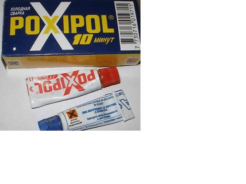

По поводу мелких течей радиатора и других патрубков из пластмассы имею некоторый опыт. Началось с того, что однажды пришел ко мне мастер ремонтировать холодильник "Атлант".Ремонт заключался в том, что надо было заменить капилярную трубку. Трубка медная, морозилка алюминевая и температура под -20, да еще давление компресора.Все было зачищено напильником , обезжирено ацетоном, подсушено феном, потом намазано двухкомпонетным клем POXIPOL,подогрето еще обычным феном, сделана пауза в 20 минут, и холодильник заработал.Я поверил в чудодейственную силу клея.
Сам клеил радиатор ОЖ на "Гольфе"-стык пластмассы и алюминиевых трубок.
Клеил патрубки платмассовые на системе охлаждения, проржавевшую дырку в бойлере залепил-все ОК!Судя по тому что мой холодильник работает до сих пор, можно пробовать клеить даже радиаторы кондиционеров.
Сообщение Юра 80 » 15 мар 2012, 06:44
читал про этот чудодейственный клей на рус. форумах. Но в национальных хозтоварах не видел такого :)
