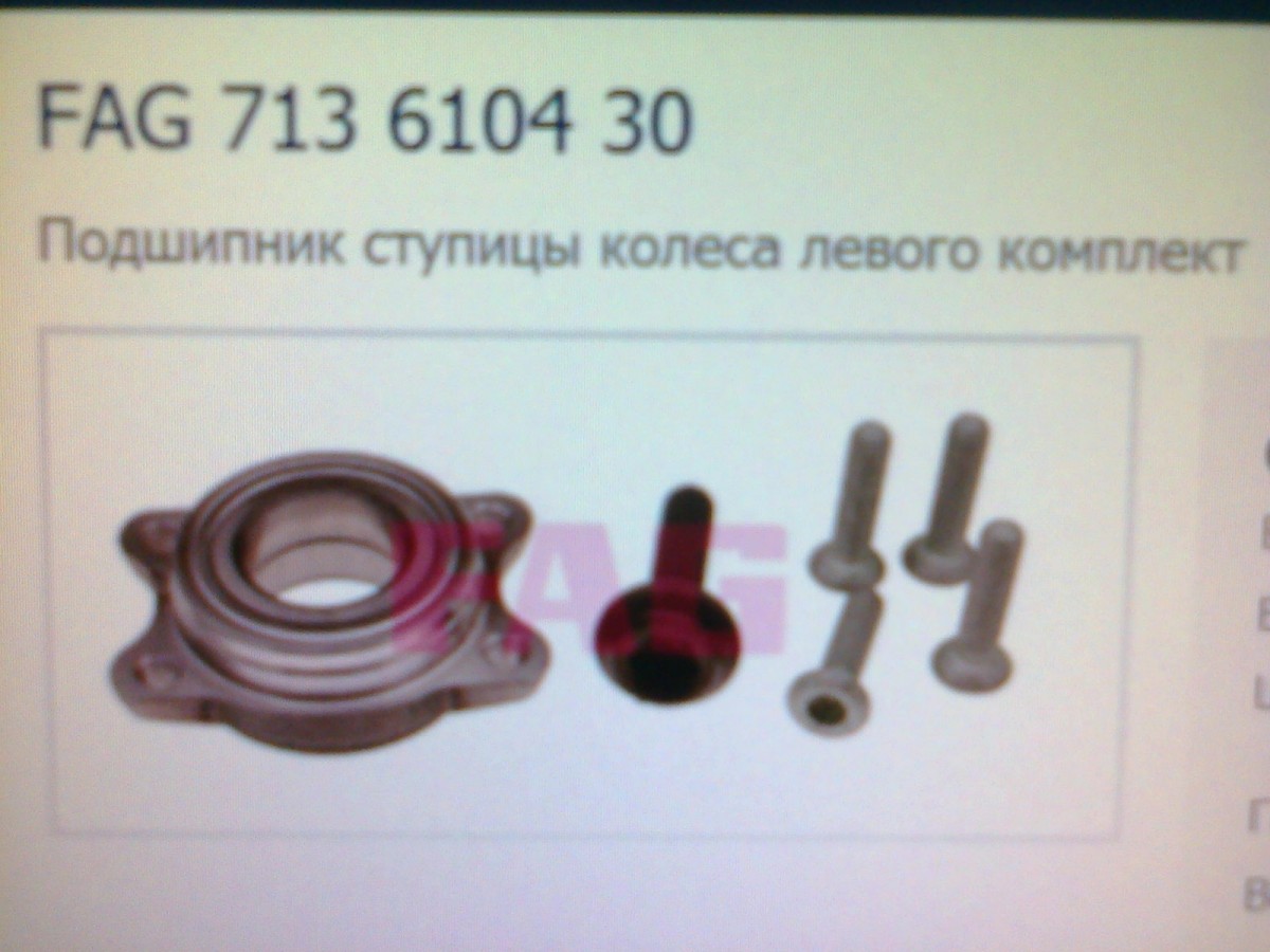

Zavadatar писал(а):Подскажите сто, где можно поменять ступичные подшипники? Идеальный вариант - оставил машину на сто, согласовал запчасти, цену, забрал авто и ездий в удовольствие многотысяч километров, вспоминая мастеров добрым словом.
Имею съёмник для ступичных подшипников, если интересно, то....... Да и сколько пит стоп берёт за такую работу?
Лучше спец.инструмент, чем кувалдометр и лометр, но иногда без них никак. 8029-5689-ноль-ноль7

Спасибо, я конечно даты видел, но сами понимаете что это читать могут и новые пользователи. А я удочку закинул и информацию людям выкладываю. Вот номер и фото подшипника:
