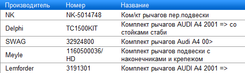

Сообщение ho-ter » 18 апр 2011, 18:02
Есть ли комплект передней подвески от Lemferder для a4 b6? И во сколько он обойдется?
Спасибо.
flavor
Сообщений: 2663
Авто: Toyota avensis
Сообщение flavor » 18 апр 2011, 18:19
По окапу 0904187-K
ho-ter,
Управляю мечтой )))))))
mezen
Сообщений: 493
Сообщение mezen » 19 апр 2011, 22:36
Лови, на форуме уже кто-то выкладывал
Каталожные номера комплектов подвески.png (8.34 KiB) 5406 просмотра
Сообщение Игорь » 19 апр 2011, 23:27
