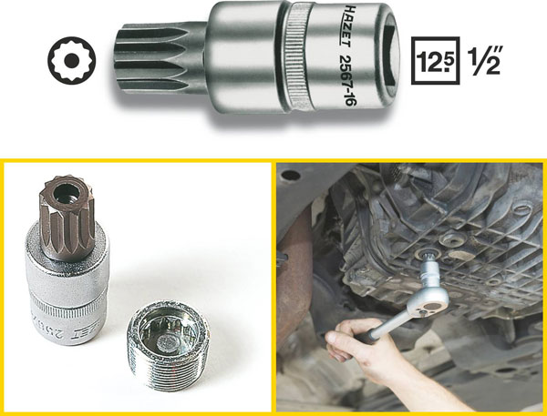

У кого есть головка AUDI-3357, HAZET2567-16 или аналоги?

собственно, заела мысль проверить уровень масла в КПП, нужна данная приспособа.

Stimpack, у меня похоже такая же приблуда нужна. во всяком случае на двух СТО (одна из специализируется на замене масла) не нашлось необходимого размера, все были маленькие. если найдешь, отпиши мне, я бы у себя проверил/долил/поменял масло

нашел одну на ebay. Брать, не брать? Подходит ли она на более свежие модели audi/vw?

Stimpack писал(а): Подходит ли она на более свежие модели audi/vw?
Подходит подходит.

Вот вам аналог 402616 кинг тон.Изображение Изображение

DIA, спасибо громное! :thanks: А то из аналогов только Tamper и XZN находил - всё за бугром. Понятно что это просто 12-гранная бита на 16, но попробуй поисковику это объясни :crazy:

Может и буду в том районе на днях... А так DIA хороший номерок подкинул :drinks: ! Вот нашел 90тыс + 10тыс доставка (либо дозаказать чего-то до 150.000).

ну вот по весне заглянул туда, ассортимент :good: Взял сразу подходящую головку-биту форсовскую, которая садится на 1/2" квадрат за ~50 тыр и еще всяких интересных набрал под сантех.работы и т.д. Ощущение было, что там жить бы остался, столько всего :stars:

ну вот, почти год спустя всё таки дошли руки открутить пробку - уровень -2..-3 см от нижней кромки резьбы :wall:
