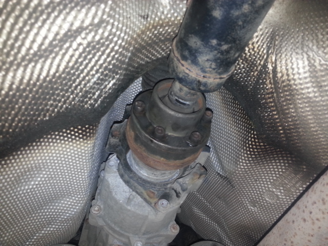

Пишу из ямы. Как снять этот censored кардан? Эльза пишет "отверните шесть болтиков, потяните кардан назад, разъедините фланец, отведите кардан в сторону". Так вот беда в том, что нет тут никакого фланца, все монолитно.
Freak
Сообщений: 527
Авто: BMW 525d
Откуда: Витебская обл, Полоцк
Сообщение Freak » 27 июн 2013, 16:51
Bill Humble, На С4 отнимал половинки кардана без особых трудностей, самое очковое было не сорвать грани...
Сообщение Игорь » 27 июн 2013, 17:18
Bill Humble писал(а):... Как снять этот censored кардан?
Bill Humble, посмотри на видео. Карданные валы у A6Q C4 и A4Q B6 подобны по конструкции.
На видео видны концы карданного вала, т.е. места которые нужно отсоединить от фланцев КПП и главной передачи. При снятии в моём случае возникли небольшие сложности при отсоединении передней части вала от фланца МКПП.
Bill Humble писал(а):... беда в том, что нет тут никакого фланца, все монолитно.
;D Монолитность там кажущаяся. Я на картинке отметил.
Карданный вал A4Q B6 в месте соединения с фланцем КПП.
Bill Humble
Сообщений: 1523
Авто: A4Q 1.8T AMB '04
Откуда: Логойск
Сообщение Bill Humble » 27 июн 2013, 20:40
Игорь, спасибо. Монолитность прекратилась после хорошего удара зубилом. Руками сколько не тягал, даже не шелохнулось.
