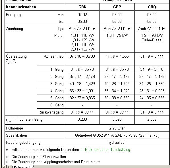

Дабы не плодить темы спрошу здесь, товарищ катается на а4 в6 awx, загорелось ему поставить multiFIS, но чтобы его правильно настроить, нужны передаточные числа КПП, коробка GBQ, кто подскажет господа?
Замена масла в КПП
Сообщение DIA » 16 май 2016, 05:54
1а1мп8.
NightGuard
Сообщений: 824
Замена масла в КПП
Сообщение NightGuard » 16 май 2016, 06:20
Большое спасибо дядя Игорь

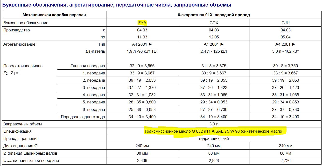

Решил заменить масло в коробке, зимой рычаг примерзает так, хрен двумя руками вырвешь, стал вопрос, с каким допуском нужно масло для 6МКПП FYA, вязкость 75W80(90)? и объем?

Сообщение NightGuard » 17 авг 2017, 23:28
Начал выбирать масло и понял, что ничего не понял. В картинке Игоря написано, синтетическое 75W90 номер G 052 911, ок. Забиваем этот номер в поисковик сайта запчастей http://www.detali.by/search.html?article=G+052+911+&st=groups&chk_smode=on&smode=A&sort___search_results_by=final_price&term=0 и видим, что под этим номером идут синтетики, но не 75W90, а 75W80. Забиваем просто каталожный номер G 052 911 A в Гугл и получаем ссылку на единственное масло имеющее этот допуск и вязкость https://glonas.by/maslo/Transmision/Castrol-Transmission/Castrol_Syntrans_Transaxle_75W-90_1l/ Ну не может быть для обычной мешалки такое узкоспециализированное масло, чтоб и допуск и вязкость совпадали, если даже на оригинальной жиже они хрен совпадают. Теперь вопрос, можно ли отступить от заводских спецификаций и залить к примеру https://catalog.onliner.by/gearoil/fuchs/titansintfluid75 имеющий допуск G 052 911 A 1-2, но в тоже время он имеет вязкость 75W80. Еще дурацкий вопрос по классам масел GL-4, GL-4+, GL-5. Везде пишут по разному, но сходятся на одном, что GL-5 нельзя лить в механические коробки передач, так как присадки в масле убивают синхранизаторы. Вот тут задача, найти масло которое подходит под спецификацию G 052 911 A, имеет вязкость 75W90 и класс GL-4+ :facepalm:
Хотя в расшифровке допуска написано: VW G 052 911
Спецификации Audi для передачи используется с продольной конфигурации двигателя. Товары, соответствующие данной спецификации, вязкости SAE 75W90, а также отвечают критериям API GL-5.
Замена масла в КПП
Сообщение Юра 80 » 18 авг 2017, 07:55
Может просто нужной вязкости купить и не заморачиваться?

NightGuard, смотри спецификацию по авто и лей нужный по GL, температурный диапазон льется по месту эксплуатации и может заменяться на необходимый (можно и 75W-140)
01E 6/1 - 75W-90 GL5
01X 6/1 - 75W-80 GL4
