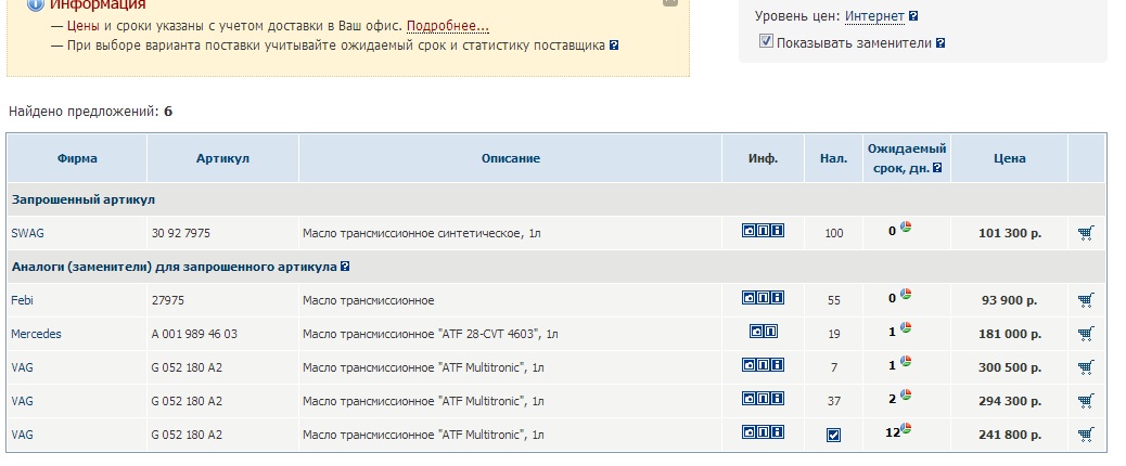

Забив данный код масла на экзисте я получил следующее:
Цены и аналоги на экзист
Если сделать нехитрый математический расчет, то получается:
100 000 * 5 + 300 000 = 800 000 бел руб
Эконогмия 700 тыс бел руб.
