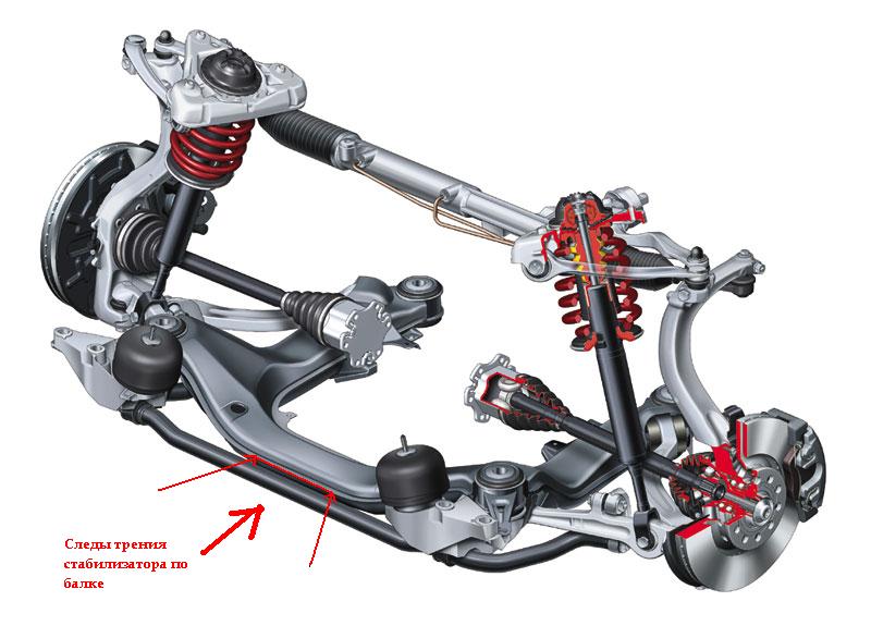

Сегодня еще раз ездил на СТО, сидел в машине на подъемнике, а мастера при заведенном двигателе все снизу щупали, короче ниче не нащупали. Заметили только что стабилизатор трется периодически об подрамник, есть следы трения (машина не бита), из-за чего может быть?

SviP писал(а):стабилизатор трется периодически об подрамник, есть следы трения (машина не бита)
поподробнее можете объяснить где он там обо что трет?

Сообщение SviP » 04 мар 2011, 09:52
Nik_it_ON писал(а):поподробнее можете объяснить где он там обо что трет?

SviP, странно что он там трет, может быть уже подогнули ранее и теперь он немного касается в некоторых ситуациях.
