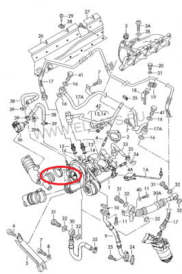

Авто А4 2002 года 1.8T (AMB) пробег 186 000 км.
есть проблемы.
1. расход масла 4л на 10 тыс км (Кастрол 5-w30, Кастрол 5-w40, оригинальное special plus 5-w40).
2. тыс 10 назад стал слышен небольшой гул-свист на оборотах от 1600 больше 2000 вроде не такой слышимый, все зависит от скорости и постороннего шума.
3. При работе двигателя есть дымок из труб.
4. Явных признаком подтека масла возле турбины нету. Но недавно снимал правую фару (замена ближнего света). Обратил внимание, что замаслено соединение турбины с воздушным патрубком. Фото:
Ошибок по турбине нету.
По динамике вроде как проблем нету, по последим замерам авто разгоняется до сотни 9.1 секунды.
Вопрос следующий, турбина я так понимаю умирает. интересен опыт устранения вышестоящих проблем:
замена турбины на новую, ремонт...
