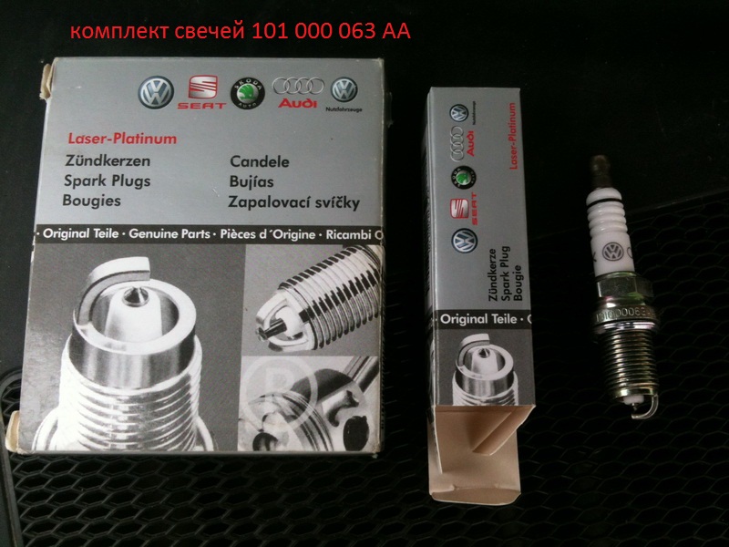

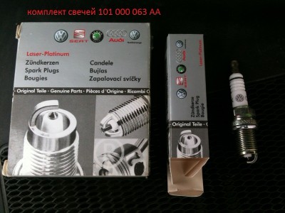

Собственно были приобретены оригинальные свечи VAG 101 000 063 AA. В коробке лежит NGK PFR6Q‎ (6458 по каталогу):
свечи

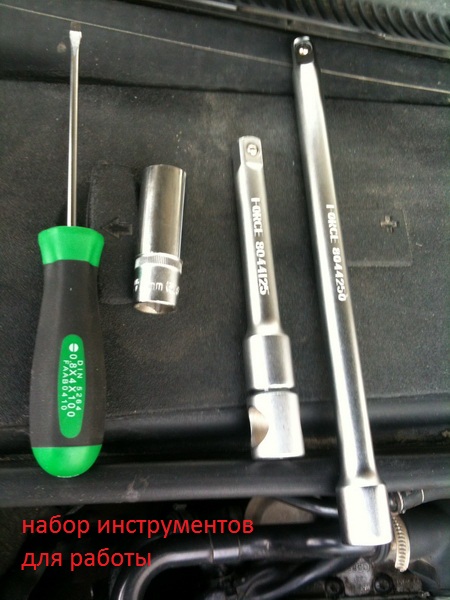

Был подготовлен инструмент:
инструмент
Шлицевая и фигурная отвертка.

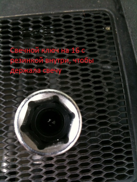

Свечной ключ на 16, желательно с резинкой внутри, для того чтобы держалась свеча и легко ее можно было достать из колодца и поставить новую:
свечной ключ на 16

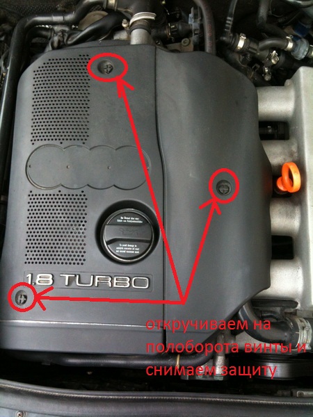

1. Снимаем защиту двигателя, 3 винта:
снятие защиты двигателя

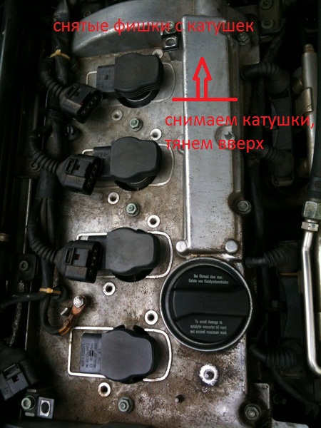

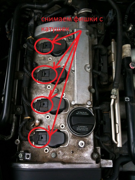

2. Отключаем фишки от катушек зажигания:
снятие катушек зажигания

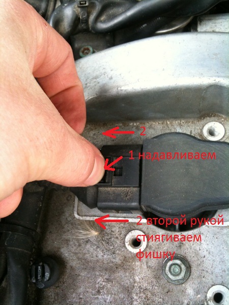

я снимаю данные фишки руками, надавливаю левой рукой (большим пальцем на зубчик), а правой рукой стягиваю фишку. (Кто-то пользуется отверткой, но больше вероятность сломать, мне кажеться):
снятие катушки

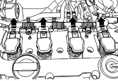

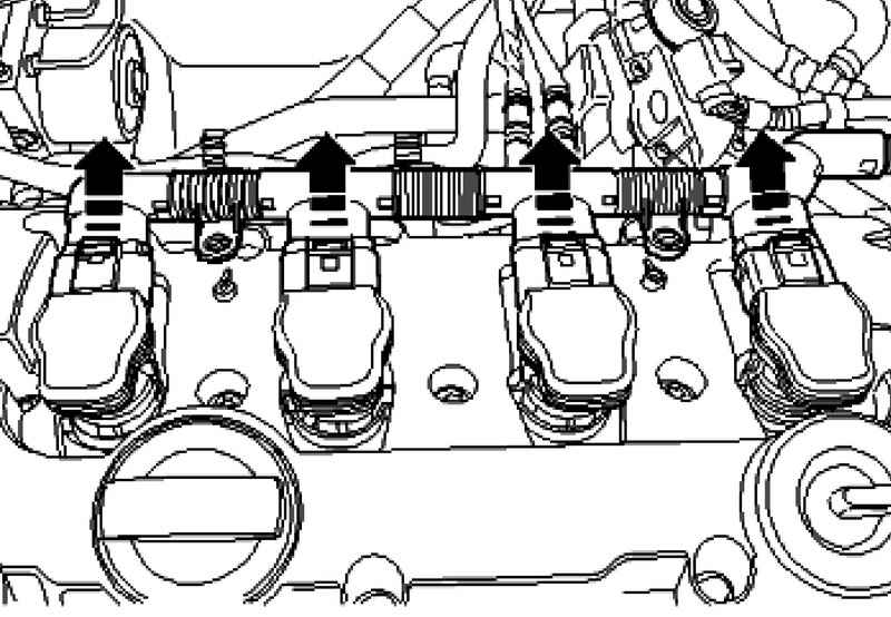

3. Снимаем катушки, тянем ее вверх.
снятие катушек

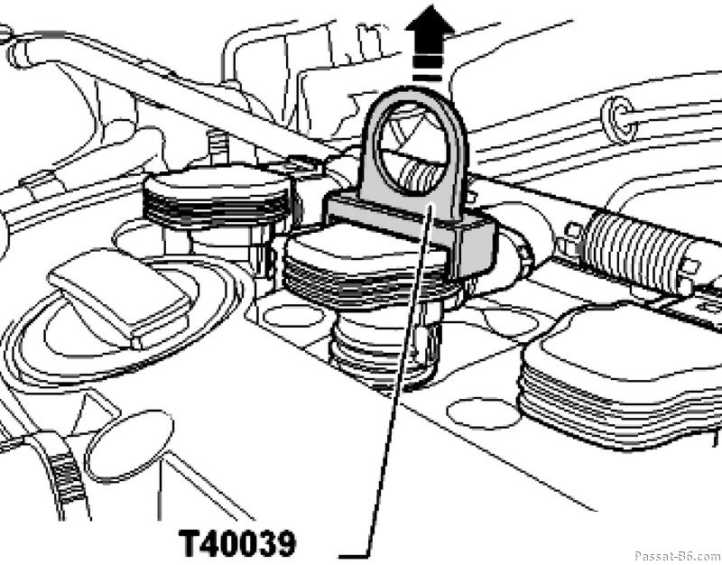

Конечно лучше использовать специальный съемник:
съемник

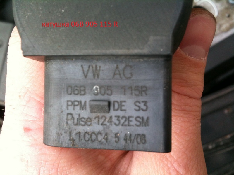

Фото самой катушки 06B 905 115R:
катушка зажигания 06B 905 115R
Катушка одна из правильных, которые не подлежат замене производителем.
Обсуждение акции производителя по замене катушек. AV Серова

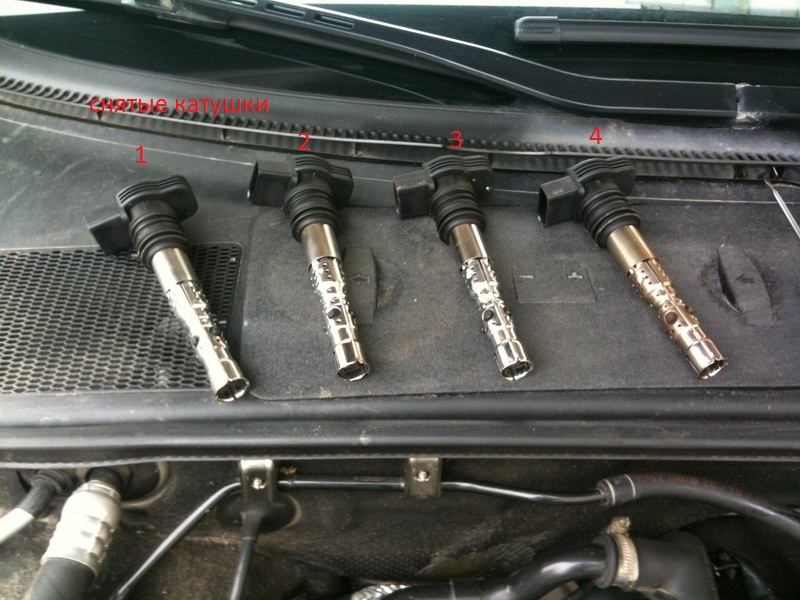

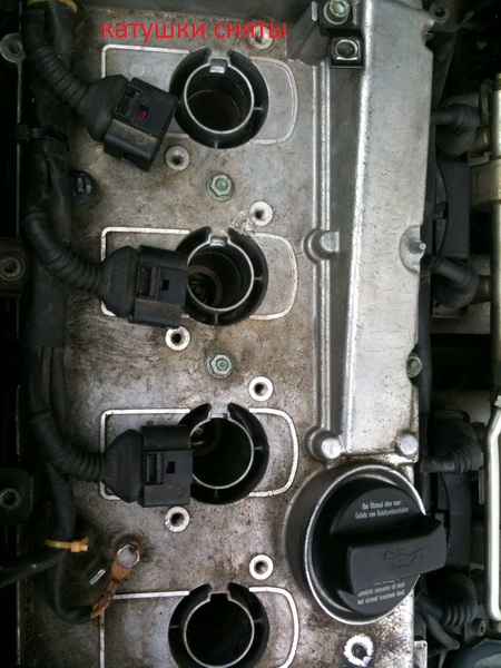

Снятые катушки:
снятые катушки
Фото крышки без катушек:
крышка без катушек

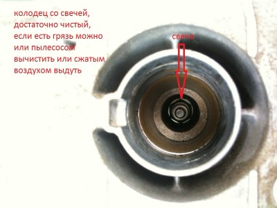

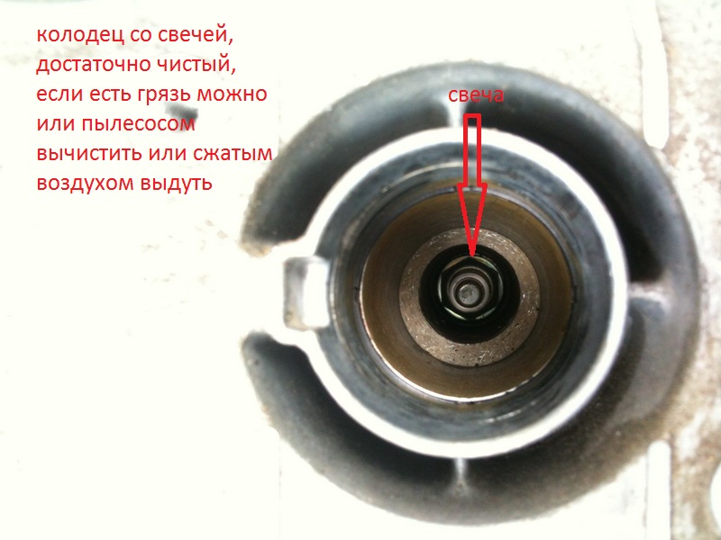

Смотрим в колодцы:
колодец
если есть мусор, то высасываем его или пылесосом, или сжатым воздухом, чтобы потом случайно мусор не попал в цилинды. У меня были чистыми.
Если есть масло, то стоит задуматься о замене прокладки клапанной крышки.

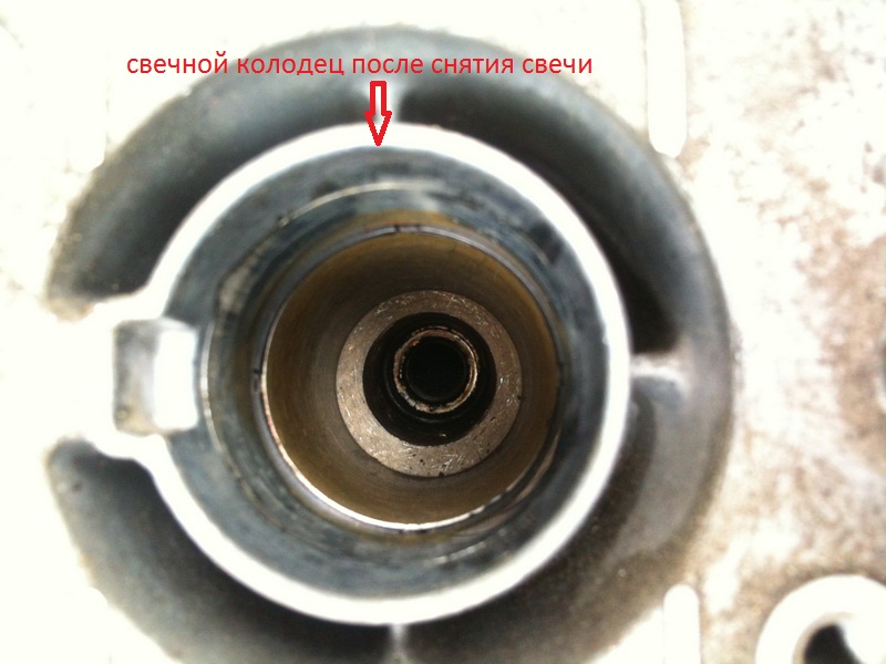

4. Берем свечной ключ и выкручиваем свечи:
колодец после снятия свечи

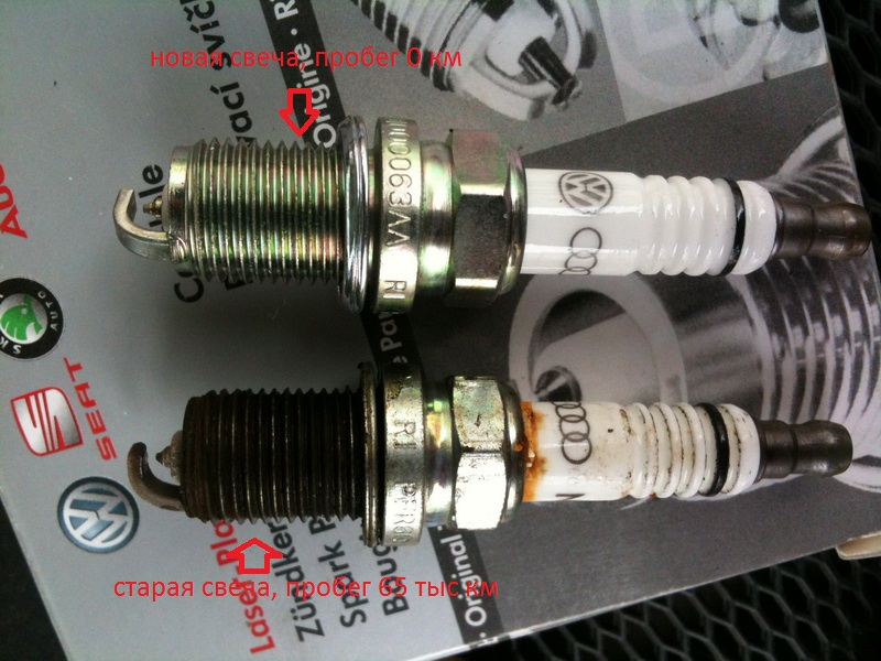

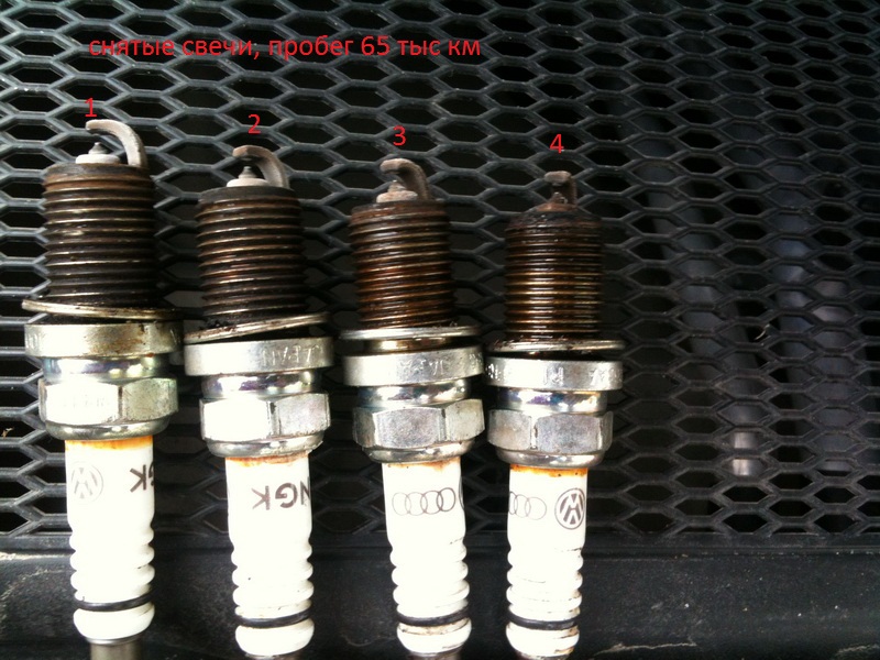

Сравним 2 свечи:
сравним 2 свечи
4 старые свечи:
4 старые свечи
Анализ состояния свечей

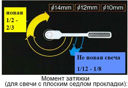

Так как у меня не было динамометрического ключа, я пользовался следующим правилом:
правило затяжки свечи
момент затяжки.jpg (27.8 KiB) 32443 просмотра
Я затянул на 1/2 оборота, больше побоялся да и силу приложить нужно уже было.
