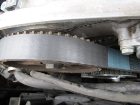

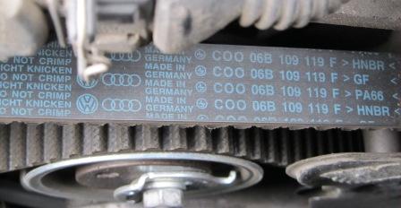

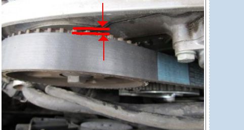

Должен ли ремень ГРМ находится на звездочке распредвала (т.е. на кромке) так как на фото. Если не сложно посмотрите на своих авто и отпишитесь. И если читаются все буквы - это означает что его недавно меняли или нет (прошу извенения за некорректный вопрос).

mezen, судя по рисункам у меня было точ в точ как на фото. Визуально ремень в хорошем состоянии.
Сообщение Юра 80 » 31 мар 2011, 13:31
Nik_it_ON, с таким смещением?
у меня ровно стоит

У брата на Пассате 1.8Т (двигатель AMW) стоит тоже у самого края, хотя он его недавно менял.

Юра 80 писал(а):Nik_it_ON, с таким смещением?
да да да. на АМВ так и должно быть! я тоже думал сначала что что-то не так, но как оказалось потом (при замене ГРМ) увидев всю конструкцию - понял что в этом положении ремень как раз таки стоит ровно! И на других АМВ также.

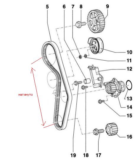

у меня тоже со смещением... но есть другой вопросик: 20.000 назад поменяли ремень, вчера приоткрыл верхнюю крышку надавил пальцем - натяжение отсутствует полностью! Либо гидронатяжитель натягивает только на работающем двигателе, либо :wall: И еще вопрос, как снять полностью верхнюю крышку. Что еще ее держит кроме верхних защелок и шланга ОЖ на турбину и еще какого-то? Или можно ветикально вверх вытянуть не трогая шлангов?

спасибо, попробую снять полностью! Меняли тогда всё комплектом + помпа. Посмотрел схему в руководстве - верхняя видимая часть ремня идет вниз-вправо к помпе, а натяжителем натягивается только часть которая идет до нее. Т.е. получается помпа не натягивает ремень, может так задумано? На пассатовских форумах встречал такое мнение, что помпа не натягивает ремень, чтоб не рвало, если ее заклинит. Если получится снять всю крышку - посмотрю как натянута часть коленвал-натяжитель-распредвал (обозначил на рисунке). Но интересно как обстоит дело на других AMB.

Stimpack писал(а):На пассатовских форумах встречал такое мнение, что помпа не натягивает ремень, чтоб не рвало, если ее заклинит
Мой совет не читай желтую прессу они напишут еще такого ....... Подумай сам какая разница что там чем натягивается, натяжение ремня передается на все узлы с которыми он соприкосается, и если её заклинит поверь ремень рванет не имея значения чем он натянут.
Stimpack писал(а):Если получится снять всю крышку - посмотрю как натянута часть коленвал-натяжитель-распредвал (обозначил на рисунке)
Кроме как посмотреть на устройство и ремень больше ничего не увидишь ну пальцами пощупаешь ну перегнешь его и что дальше , натяжение ремня если интересно в данной конструкции как выше рисунок могу выложить если вам интересно.

DIA писал(а):рисунок могу выложить если вам интересно.
очень интересно! :thanks: , аж ездить спокойно не могу :wall:
Сообщений: 9332
Сообщение DIA » 04 окт 2011, 08:40
Stimpack писал(а):очень интересно!
Не вопрос.
vw-wi_rl_V_ru-RU_K04508359_wi_36071112_xml_xsl=3.pdf
(130.24 KiB) Загружено 336 раз
