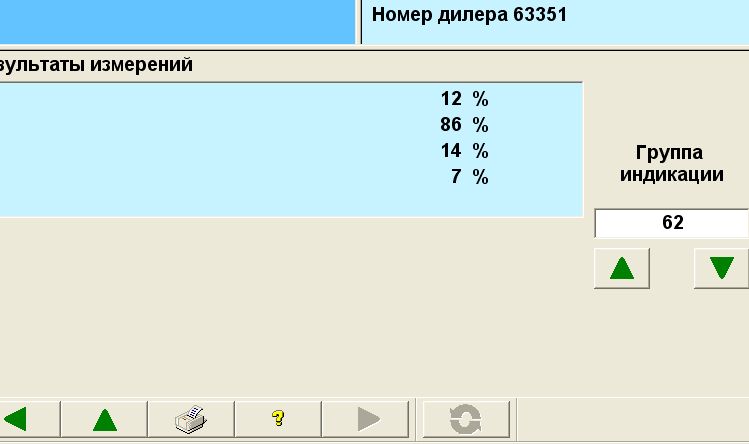

need help 1.8T AMB дергается что дурная
mezen
Сообщений: 493
Сообщение mezen » 13 апр 2015, 11:37
Вот данные
10,9 88,7 14,8 7,4 заведенная
11,7 87,5 14,8 7,4 вкл. эажигание
15,2 84,4 14,8 7,4 вкл. зажиг. после минуты
salova
Сообщений: 41
Зарегистрирован: 12 янв 2015, 22:35
Авто: A4 (B6q) 1,8T AMB 5AKПП
Сообщение salova » 13 апр 2015, 15:59
Вот еще с соседнего форума скинули
Сообщений: 9332
Сообщение DIA » 13 апр 2015, 16:57
salova,
Свои давай, как помню все рядом и получаются пока не радужные переспективы.
salova
Сообщений: 41
Сообщение salova » 13 апр 2015, 17:29
данные
19,9 80,1 14,1 7,0 вкл. эажигание
15,2 84,8 14,1 7,0 вкл. зажиг. после минуты

Сообщений: 9332
Сообщение DIA » 16 апр 2015, 18:28
salova,
Вот еще, ставлю на ЭБУ.

salova
Сообщений: 41
Сообщение salova » 03 ноя 2015, 12:07
В общем решен вопрос с тем, что машина дергалась на постоянной скорости. Проблема была в переломившемся проводе ДРМВ. При том что он прозванивался, моим не самым качественным тестером. Перелом был обнаружен путем натяжки каждого провода в жгуте.
