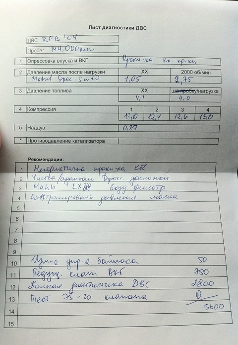

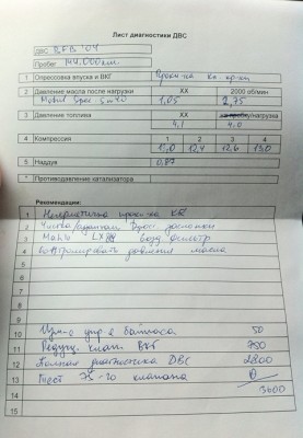

Вот нарыл на просторах интернета, "хозяин" бумажки писал, что давление масла в нижней границе допуска.

mezen писал(а): "хозяин" бумажки писал, что давление масла в нижней границе допуска.
т.е. 1.05 на х.х. Нижняя масленка вроде на 0.8 срабатывает? или 0.6?
