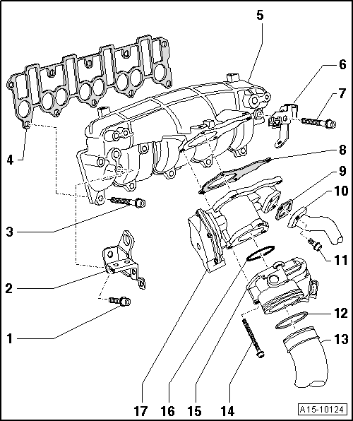

ЕГР и Клапан N18 в AVF

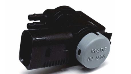

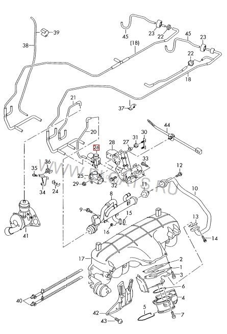

Всем добрый вечер.
Подскажите пожалуйста знающие: правильно ли я думаю, что клапан N18 на схеме под номером 26, или все-же под номером 25 (а 26 - это N75). Авто А6С6 2,0 TDI BLB 2005г.в.
Авто и двигатель не такие, как в шапке, но дабы не плодить темы про клапан N18 спрашиваю здесь. Может-где то есть более подходящая тема - не нашел
mitt1 писал(а):Источник цитаты под номером 26
Это клапан переключения охладителя выхлопных газов.

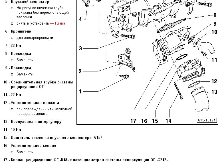

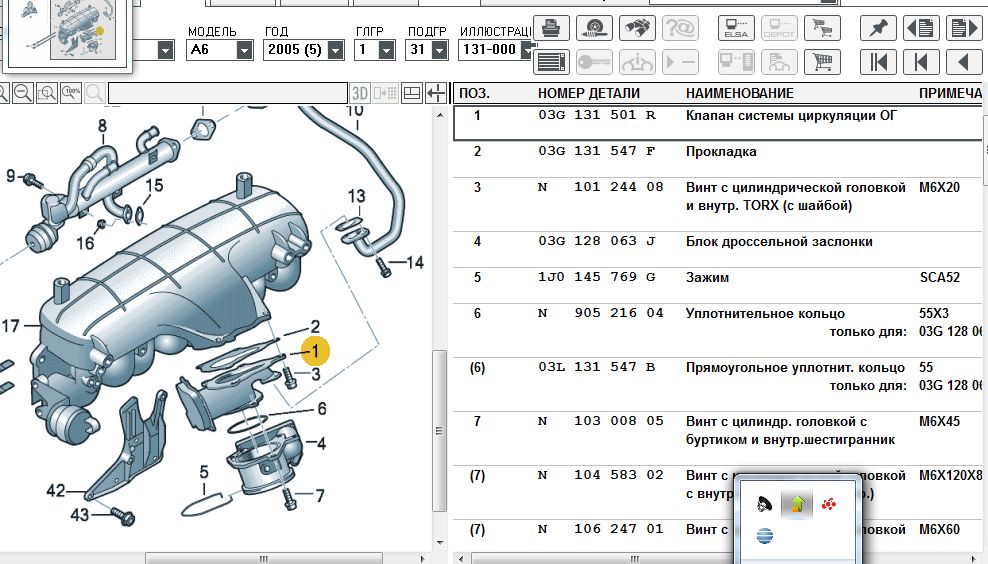

mitt1 писал(а):Источник цитаты что клапан N18 на схеме
Вы знаете может чего не понимаю или плохо вижу уже, по моему на вашем рисунке его вообще нет и картинка мало различима. он стоит вот где 17 позиция а как там в этке под рукой нет все на офисе гляну если буду.

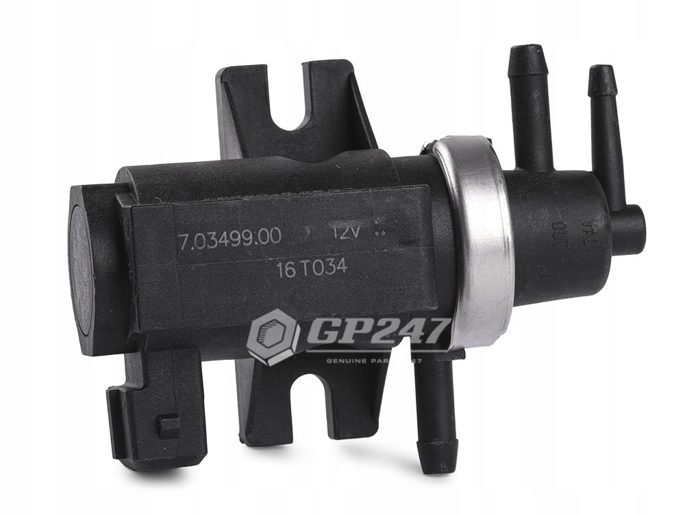

Позицию 17 поменял наверное года 3 назад (пробеги у меня небольшие - около 10 тыс. в год) ставил вроде бы Валео новый - может еще жив?
Сейчас иногда (с периодичностью 500-1000 км) выскакивает ошибка по клапану N18, поведение машины не меняется, чек не выскакивает (полетел жесткий диск на компе, и все ошибки потерял - жду, когда снова выскочит ошибка). Хочу попробовать почистить этот клапан.
На просторах интернета нашел картинку клапана N18 и N75 причем они почти идентичны (а может народ что-то путает). Вот и пытаюсь разобраться.
Отправлено спустя 38 минуты 30 секунды:
И вот такой еще нашел - тоже называют как кому вздумается - и клапан N18 и N75(фото из интернета).
поназывают, что хр.. разберешься.

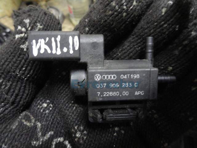

Винегрет в мозгу по вопросу каша. конкретно по клапану 18 это 1 позиция.
Отправлено спустя 3 часа 8 минуты :
На старых авто они практически по внешнему виду одинаковы с тремя вакуумными штуцерами по разъему электрическому могут быть разные.
70349900 это клапан неизвестного производителя со старых авто рециркуляци, не ваше.
037906283C Это с бензинки переключение впускного тракта, не ваше.
У вас пневматического N18 клапана нет это старое поколение авто у вас он липездрический мотор шестеренки обратная связь то что вы меняли и чистят.
Из пневмо клапанов которые управляют исполнителями у вас имеется.
1K0906283A клапан переключения ОХЛАЖДЕНИЯ выхлопных газов системы рециркуляции.
8E0906627C клапан ограничения давления наддува.
И выглядят они немножко по другому в нете найдете типа так на самом нижнем малюнке.
mitt1 писал(а):Источник цитаты На просторах интернета нашел картинку клапана N18 и N75 причем они почти идентичны (а может народ что-то путает). Вот и пытаюсь разобраться.
DIA, спасибо!
Неужели так быстро умер/умирает. Снятый еще остался, в нем шестеренки в отличном состоянии были, что-то в плате сгорело (обугленная была).
Буду снимать смотреть.
DIA писал(а):Источник цитаты мотор шестеренки обратная связь то что вы меняли и чистят.
Неужели так быстро умер/умирает. Снятый еще остался, в нем шестеренки в отличном состоянии были, что-то в плате сгорело (обугленная была). Буду снимать смотреть.
