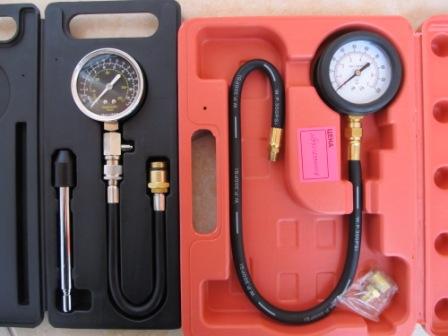

Купил себе вот такие девайсы для замера давления масла и компрессии. Скоро испытаю.

За все отдал 55 у.е.
Замерял компрессию - во всех цилиндрах по 12,5 атм.

Юра 80 писал(а):Интересно, манометры же одного порядка должны быть - скажем, до 15 атм, нет ли КОМБИНИРОВАННОГО прибора? Чтоб в зависимости от прикрученного шланга можно было компрессию или давление масла делать.
Дак на компрессометре до 20 а на масломере до 7. Если на компрессометре мерять давление масла, то будет наверное погрешность, т.к. стрелка чуть отклонится.

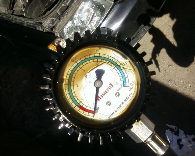

Итак, результаты:
х.х. - 1.7 без колебаний
3000об - 4.4 (не айс, хотя мужик на гаражах, которого я словил и попросил на газ нажать, сказал что показания хорошие)
Температура масла думаю была 80-90С. Само масло comma 5w40, пробег 7000км. Хорошо что перед его заменой это все сдалал, т.к. 0.5л в итоге выкапало. Сейчас залил мобил 5w40. Пока что лезть сравнивать желания нет.
Аппарат г..но, шайбочки не держат соединение, масло капает и даже попадает под табло, на 3000 об вообще нафиг его залило:
Шайбочки конечно можно заменить на резиновые, ну и манометр тогда тоже... вроде не дорогие они.
Дожал со всей дури, стало капать чуть меньше и давление выросло на 0.1, будем считать что компенсируется температурой <100C, т.е. показания выше компромисные.

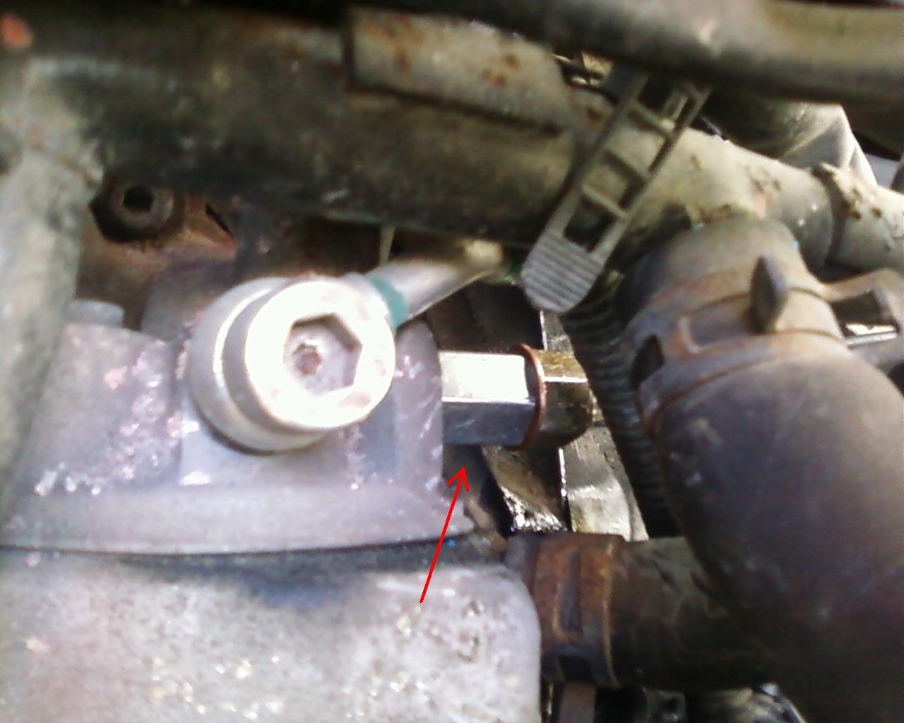

Кому интересно, где и что подключается, прилагаю фото:
P.S. Закрутил датчик, вышло "фиксатором" фишки от меня, отверткой потом фишку снять не долезть, поэтому решил добавить еще полоборота и сорвал резьбу :cry: Еле держится теперь, доворачивается фиксатором от меня и если прибавить - соскакивает снова. Я спилил напильником фиксатор, завернул как получилось и надел фишку. Вроде не капает, по крайней мере не фонтаном. Что делать? Может сантех лентой резьбу уплотнить + резиновое кольцо? Посоветуйте!

Сообщение alexstr81 » 28 апр 2012, 20:21
Медные шайбы обычно в таких соединениях используются. Чтобы были помягче перед установкой новую шайбу желательно обжечь-равномерно нагреть докрасна и охладить в холодной воде. Резинки туда никак нельзя...ну а тефлоновую ленту на резьбу- это уж как душа пожелает...
