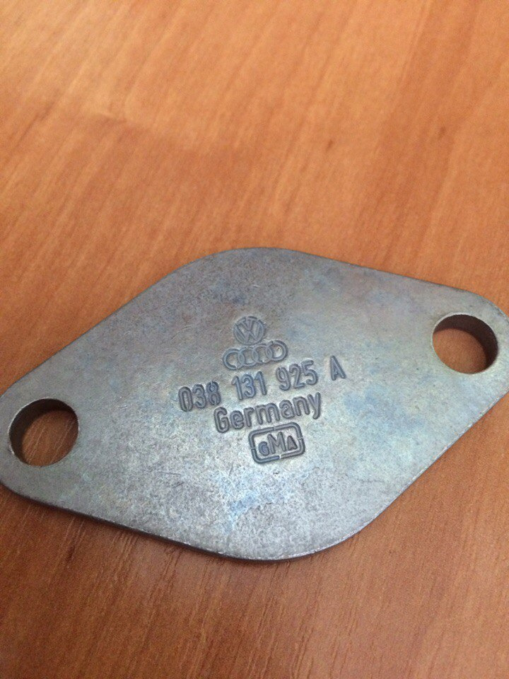

Всем привет, вот и меня коснулась проблема. Еду никого не трогаю и тут БАЦ - чек энжин, машина едет себе дальше, никаких проблем, разгон плавный. Подключаем шнурок и видим в блоке двигателя: 1 Неисправности:
19586 - Система рециркуляции ОГ: выход из диапазона регулирования (больше верхнего предела)
P3130 - 35-10 - - - Спорадическая
Ну мало ли что, стираем ошибку, катаемся дальше и тут снова БАЦ
ЧЕК.
Ну думаю пришло время, давно руки чесались попробовать выбросить из авто систему ЕГР (ну так, чисто посмотреть, что изменится). Заказал вот таких заглушки 2 шт.
Снял клапан ЕГР (кстати не забит, все ходит ровно, не клинит, мембрана вакуум держит), снял трубку соединяющую коллектора, на ее место заглушки, ЕГР вымыл и собрал все на место. Плюс воспользовался советом из интернета для двигателя AVF, а именно: Итак первым делом начинаем программно "душить" влияние EGR:

NightGuard писал(а):Источник цитаты расскажи пожалуйста как потушить эту гирлянду
DIA писал(а):Источник цитаты Вот моим старым прокуренным атрофированным мозгам не понятно чем он так мешает. чем же он все таки мешает тем более на данных моторах?
Вывод. восстановить все как было или
NightGuard писал(а):Источник цитаты на Автотерапии заглушить програмно
Лично мне больше нравится 1 вариант
- NightGuard
- Водитель
- Сообщений: 824
- Зарегистрирован: 09 июл 2013, 22:57
- Авто: Audi A4 Avant 1.9TDI 96kW AVF
- Имя: Саша
ЕГР и Клапан N18 в AVF
То есть вернуть трубку ЕГР и чек погаснет, правильно понял? И первый раз он загорелся именно из за проблем с нехваткой вакуума в магистрали?
