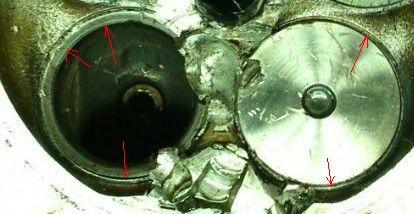

parovoz писал(а):Если есть доказательства о браке моих деталей, то я готов ответить.
:aplod:
по существу теперь - какой бы ни был клапан (натриевый или биметалл или даже подвальный Кетай ) его не должно было сломать через такое малое время, причем на холостом ходу
тут явный косяк был при сборке

Специалисты, поясните, почему так было:
DIA писал(а):за чем на ней стояли подрезаные по стержню клапана, получается что кто то не спроста их подрезал и она успешно ходила
Для чего подрезают клапана?
Кто-то в прошлой жизни уменьшал камеры сгорания?
Что нужно сделать при сборке, в смысле - как накосячить (при нормальной голове!) чтобы оборвало клапан?

Юра 80 писал(а):Для чего подрезают клапана?
видно седла просели
Сообщение Yusg » 29 янв 2014, 08:48
awson писал(а):седла просели
-так DIA и говорил.
Т.е., по правильному, тот молодой механик, когда снимал голову и менял клапаны, должен был обратить внимание, что кто то до него уже здесь был - по подпиленным клапанам. И задаться вопросом, а какого х.. они здесь подрезаны... что-то значит не так и разобраться. Однако, в силу возраста и приобретенного опыта за этот возраст, он тупо саданул новые клапана и поставил назад голову... (а их так же надо было подпиливать либо звонить хозяйке и сказать - так то и так, что будем делать - покупаем новую б/у или подпиливаем новые клапана, что не есть хорошо - но дешево).
И произошло, то что произошло - один из клапанов не сдружился с "седлом" .... - мнение групы захвата, приблизительно такое.
Еще DIA. верно подметил, что голову они разбирали - без отодвинутого "телевизора" - т.е. рамка не стояла в сервисном положении (полагаю, что они не знают, что она отодвигается) и как они выставляли ремни по меткам и запускали двигатель по меткам первый раз - одному богу известно. :wall:

Yusg писал(а):саданул новые клапана
и что с того? работать мотор будет (правда не правильно малость)
это не причина обрыва

Yusg писал(а):Но та сторона, утверждала, что хорошо
да и клапана притерты тоже очень "хорошо"
аж блестит, или за 30 секунд все там зарасло...
