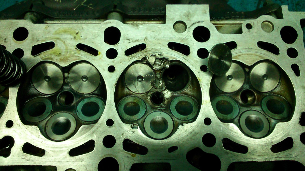

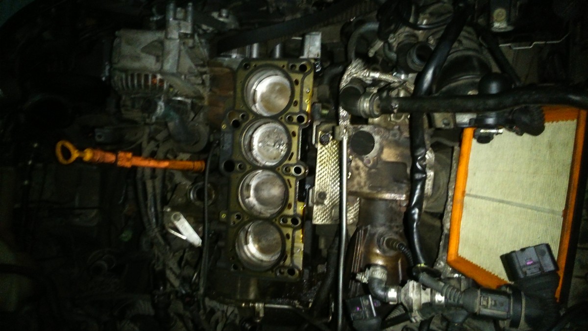

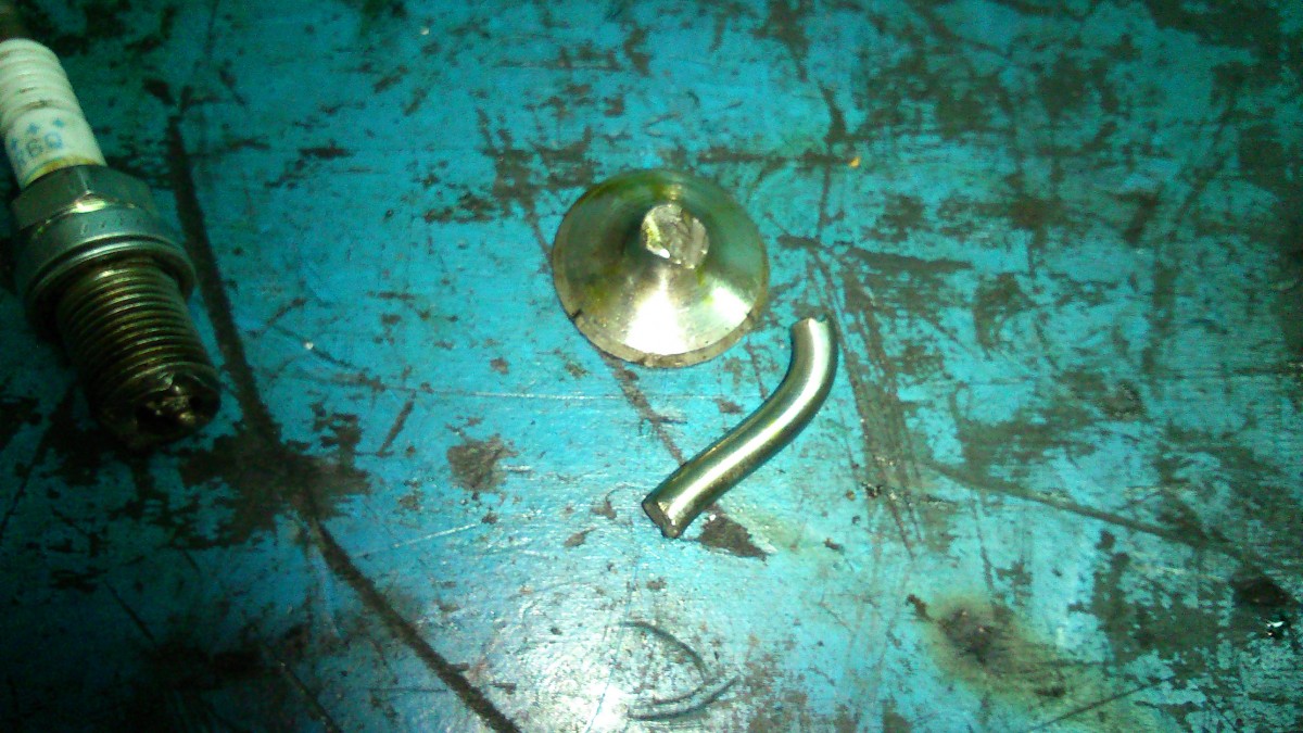

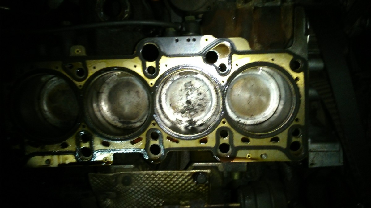

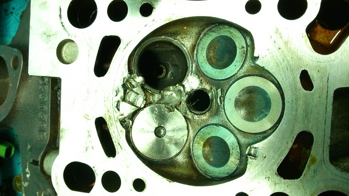

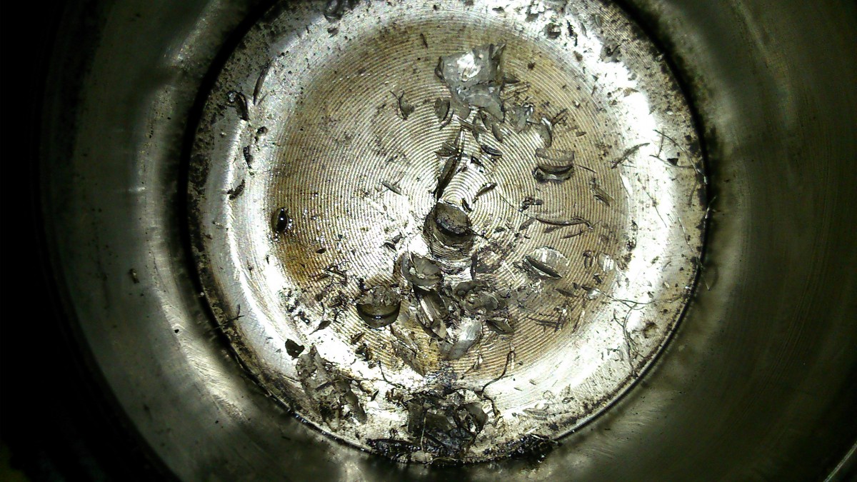

Сообщение Yusg » 28 янв 2014, 12:59
awson, а ХЗ я двигатель раньше видел только сверху, а здесь разобранный :shock2: , а ты такие впросы у меня спрашиваешь :stars: :D
сейчас попробую с телефона скинуть на форум фото - там все видно.

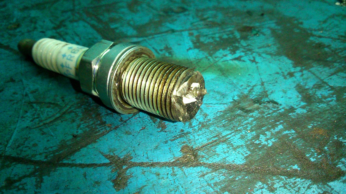

то, что удалось мне собрать на столе "моториста" от клапана.
разломанная свеча - металл от ее лежал в 2-м цилиндре
что стало с "гнездами" вГБЦ
клапана в "голове" или как они выглядят после "ремонта"

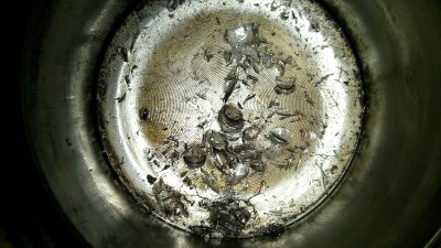

вид поршня крупным планом в 2-м цилиндре
общий вид - телевизор на месте (рамка радиатора), а не в сервисном положении
приехали с проблемой в 3-м цилиндре, - расхрачили 2-й
Последний раз редактировалось Yusg 28 янв 2014, 13:16, всего редактировалось 2 раз.
