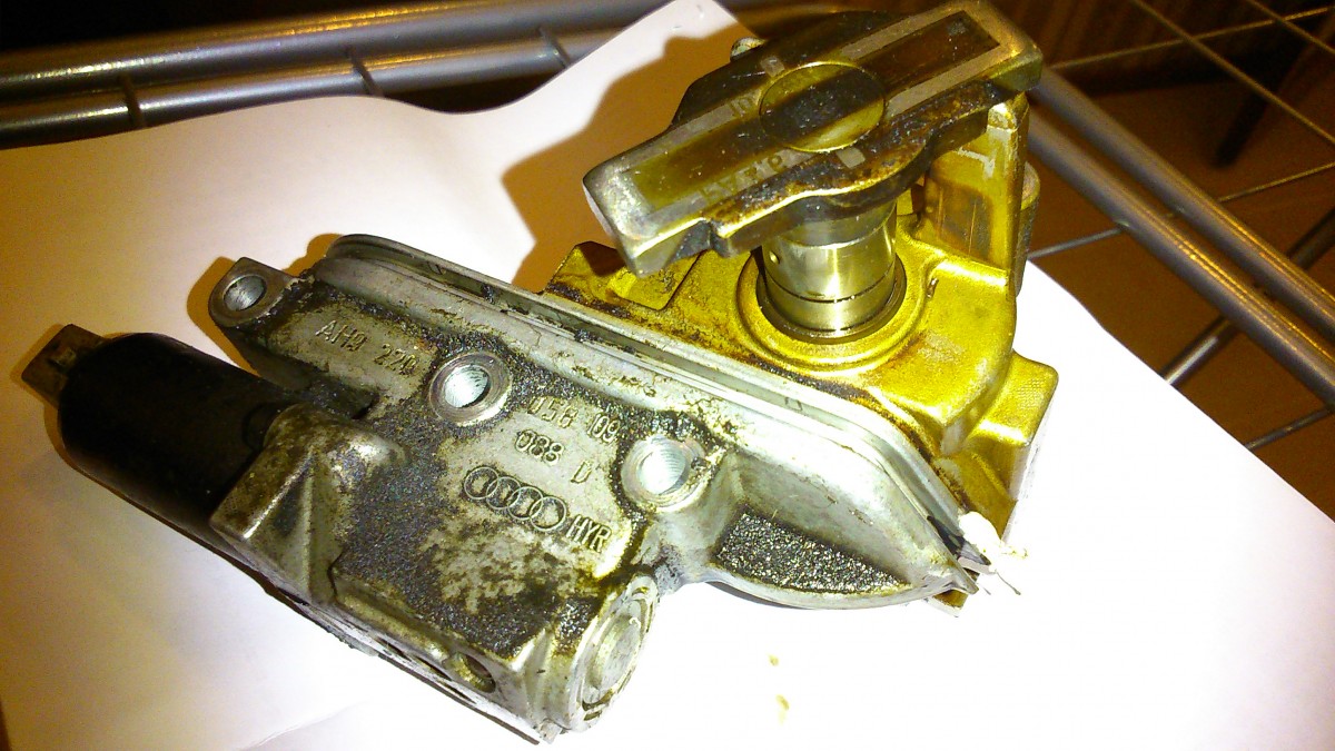

Сообщение Yusg » 23 янв 2014, 21:17
Вот он родимый - б/у чуть больше 200 тыс. км... :smile:
Правда, пластмассы на нем нет...
регулятор фаз газораспределения
Сообщение Властелин колец » 23 янв 2014, 21:29
:hahaha: :hahaha: Сергей, ты зачем так девушку прокатил?
Сообщение Yusg » 23 янв 2014, 21:40
:oops: ну не знаю, все что дядя ИГР, положил в пакет, при замене - то у меня есть. Остальное, наверно, положил в свое ведро :hahaha:

все равно,Сергей, спасибо! Главное ведь благие намерения :smile: я спрошу завтра надо ли эта хрень как на картинке

Сообщение Юра 80 » 24 янв 2014, 06:52
ОлесяЭлис писал(а):я спрошу завтра надо ли эта хрень как на картинке
скорее нет.
Нужен именно пластик
Сообщение DIA » 24 янв 2014, 14:49
Юра 80 писал(а):Нужен именно пластик
:yahoo: Вот он с ведра ;) Осталось только приехать и забрать.
