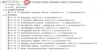

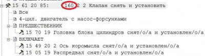

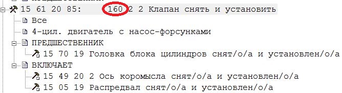

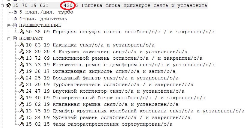

Stepan_Parfyonov, на Вашем авто такая работа займет около 6 нормо-часов:
Отсюда легко можете посчитать стоимость работ, в зависимости от того, где будете их делать. У официалов это коло 80 BYN за нормо-час, у Друзей Клуба около 40 BYN.
