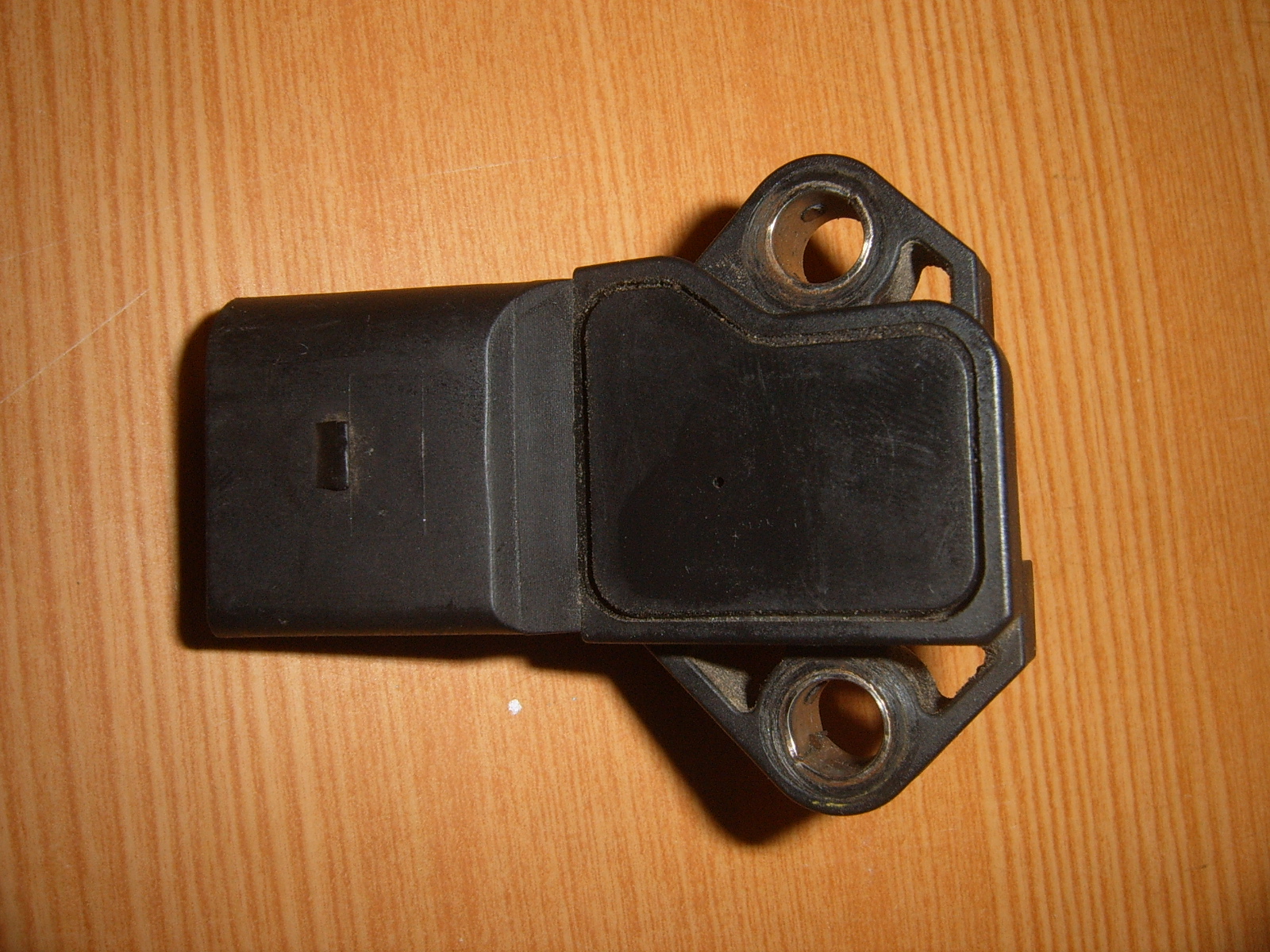

sergik_by писал(а):Всем привет перестала включатся турбина 2003 1.9 TDI 130 л.с. диагностика показала две ошибки:17563 P1155 датчик давления впускного коллектора-G71-замыкание на(+);17565 P1157 напряжение питания датчика давления впускного коллектора-G71.Есть какие мнения?
Сегодня подкинул свой датчик к товарищу машина не едет,ставлю его датчик к себе вроде стало слышно как стала работать турбина,но на разгон всё равно тупая и ещё дымит чёрным дымом как паровоз

Сегодня гонял ещё к одному дядьке,ошибки висят те же.Взяв в руки тестер установили,что на фишку датчика не приходит от блока управления 5
вольт.Провода прозваниваются ,между собой не замыкают на массу не пробивают.Ваш вердикт???

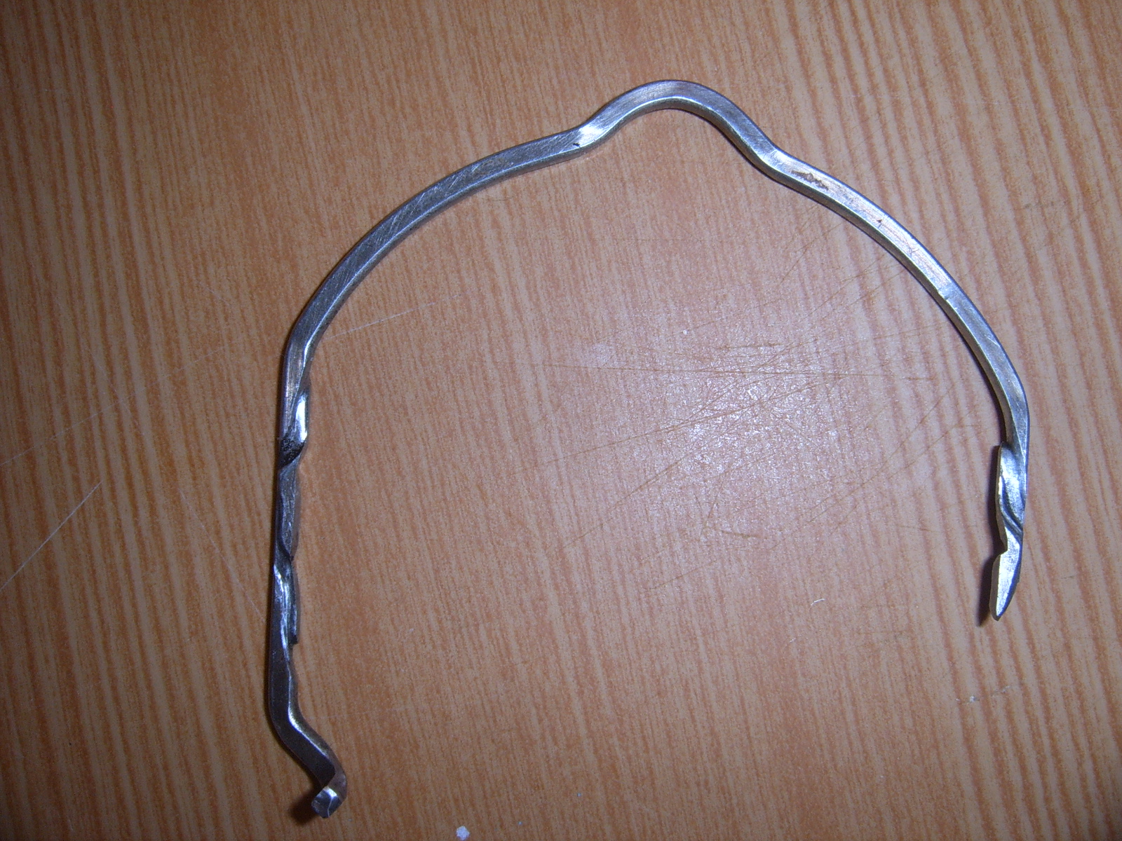

Дело оказалось в самом датчике он не работал 100% + сорвала патрубок снизу справа с интеркулера обломало скобу, прикрутил патрубок на саморезы через герметик.
