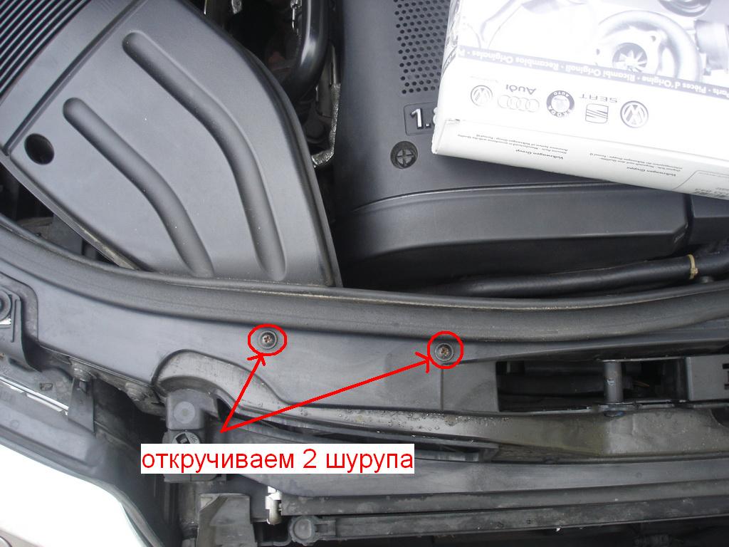

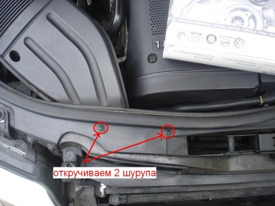

1. Открутим 2 шурупа крепящих воздуховод:

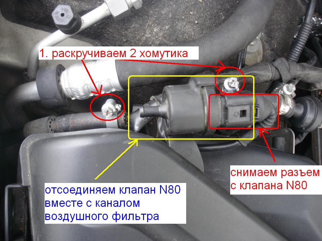

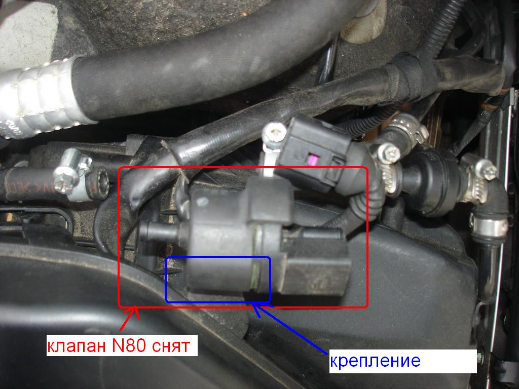

2. Освобождаем хомуты держащие клапан N80 и снимаем фишку с него:

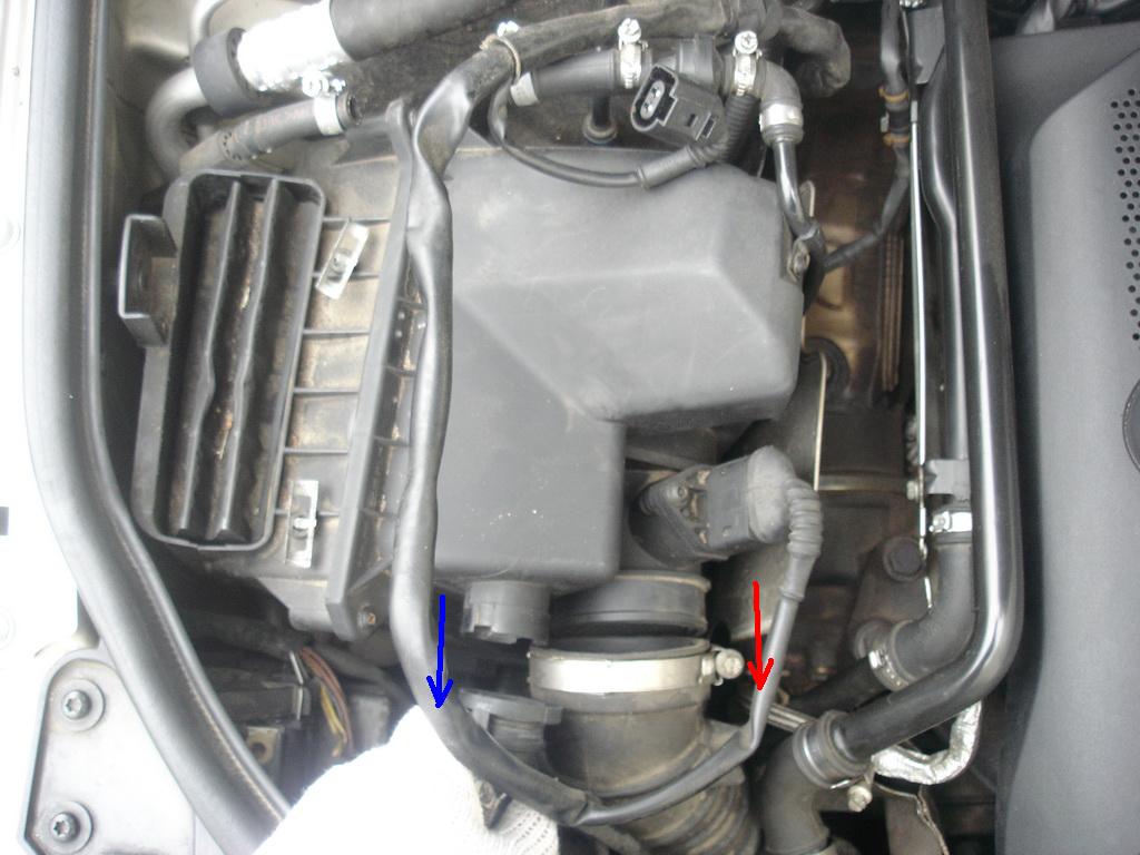

3. Вынимаем концы клапана N80 из шлангов, я данный клапан не снимаю с крепления воздуховода, так как со временем оно может порваться, что было у меня на предыдущем креплении (было заменено вместе к клапаном):
4. Снимаем воздуховод, ближе к клапану N80 поднимаем вверх и потом тянем от фар к лобовому стеклу.

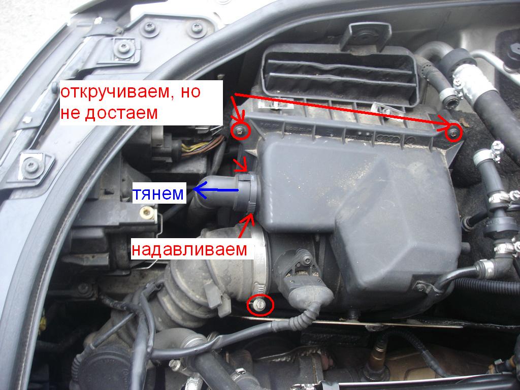

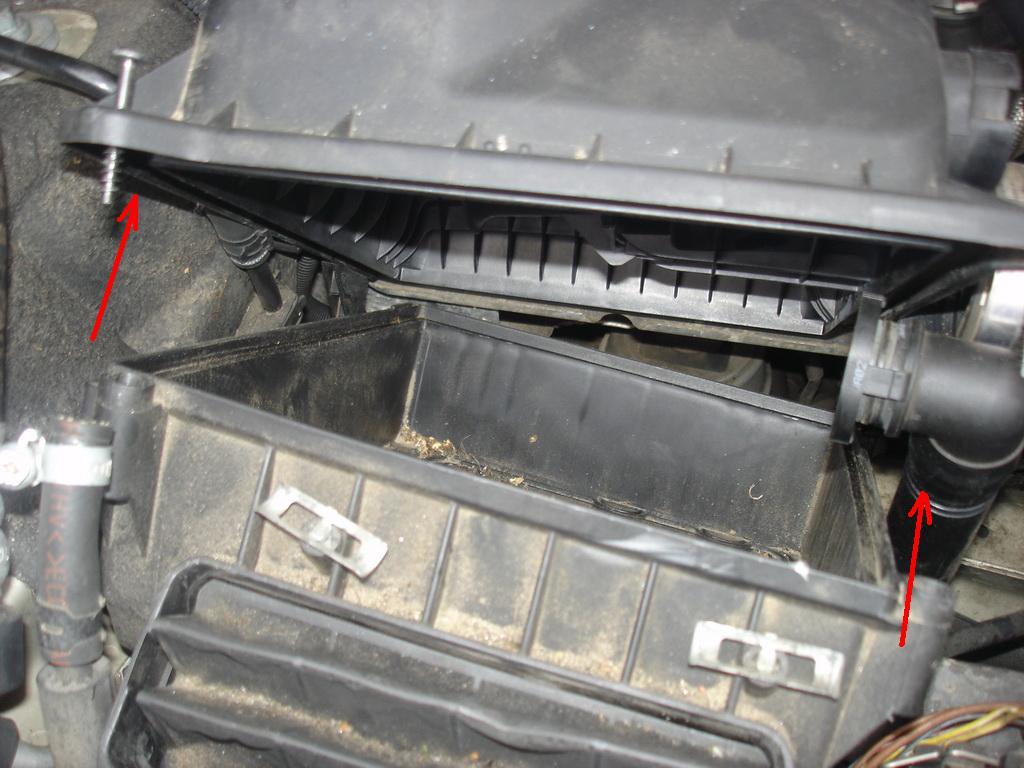

5. Освобождаем хомут воздуховода. Снимаем шланг, подающий воздух на насос вторичного воздуха (надавливаем с двух сторон у основания и тянем к фаре). Откручиваем 2 винта крепления короба фильтра:
8E0 129 054 Сетка воздуховода для эксплуатации в холодном климате.

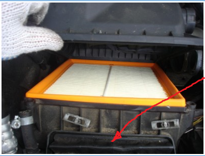

6. Открываем верхнюю крышку короба фильтра, как сундук, у которого завесы находятся снизу (возле турбины). Лично я крышку не снимаю, так как уже есть место для снятия фильтра. Достаем фильтр.

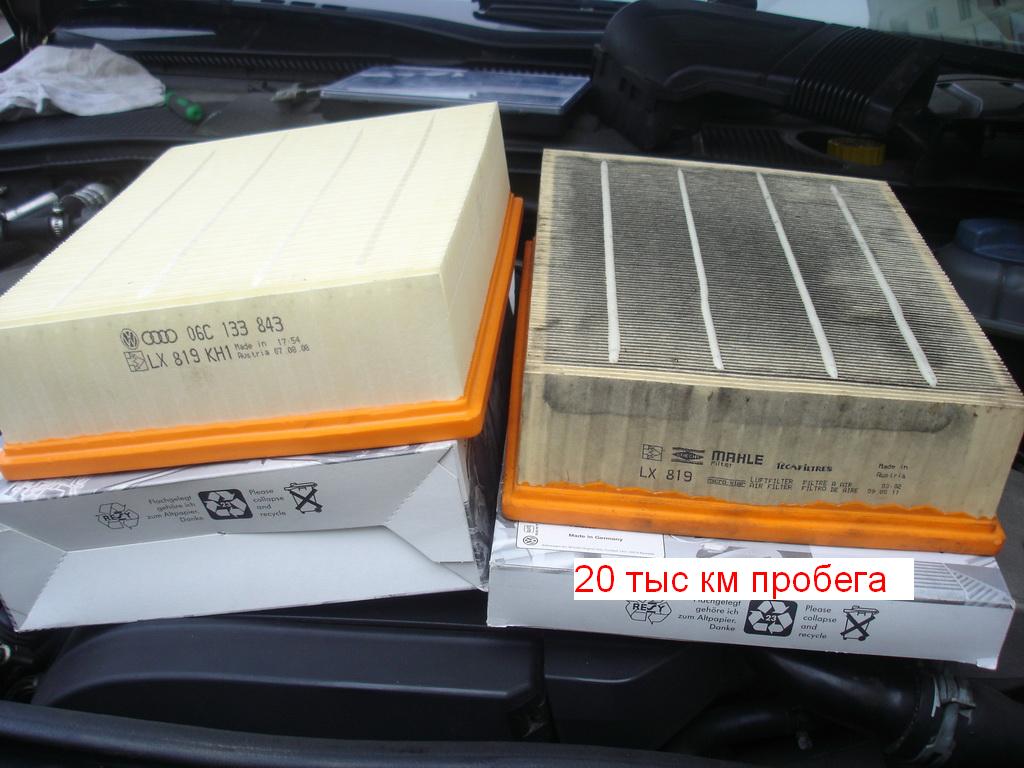

7. Фото сравнения двух фильтров:

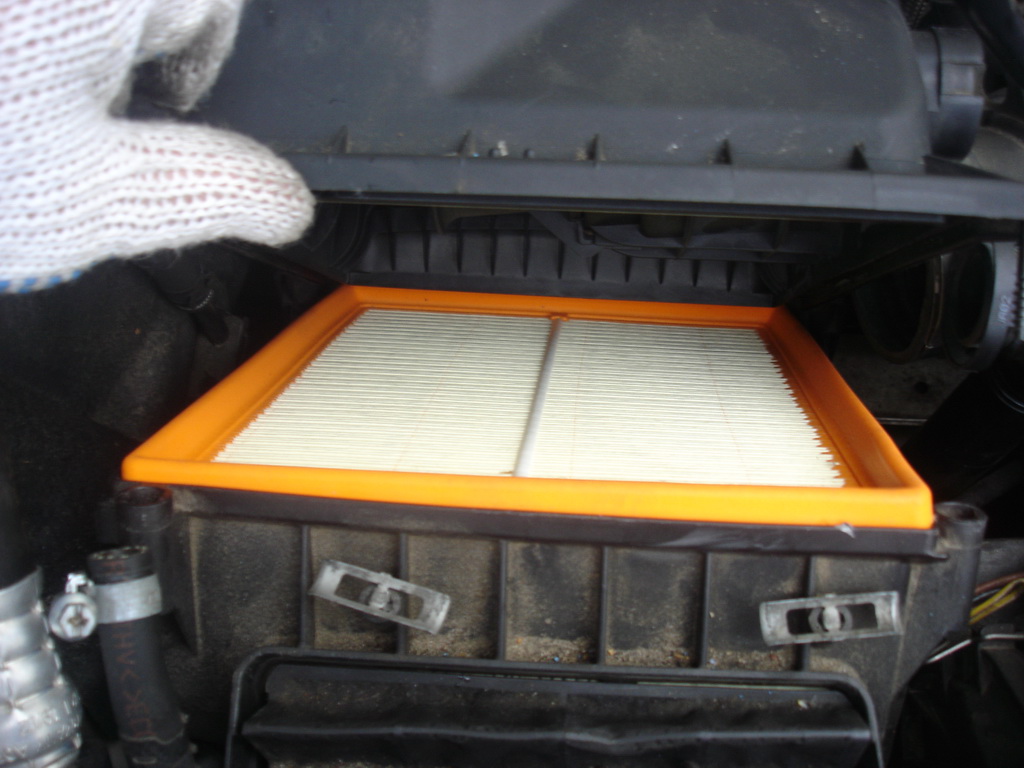

9. Ставим новый фильтр на место, при этом смотрим чтобы резинка плотно села в короб по периметру:
10. Закрываем короб и зажимаем верхние шурупы, при этом смотрим чтобы не осталось никаких щелей и перекосов. Дальше последовательность действий обратная разборке.

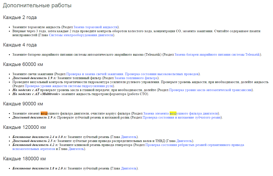

Напишу в эту тему... Собственно вопрос такой: кто когда меняет воздушный фильтр, каждый раз с заменой масла или можно через 20 000 пробега?)
Замена воздушного фильтра. A4 B6 1.8Т AMB. (ФОТООТЧЕТ)
Сообщение bykot » 01 дек 2015, 09:07
Andrik, я меняю через 20 000, т.е. 2 замены масла 1 замена фильтра. Хотя говорят что на турбовых нужно менять каждые 10 тыс, так как при плохом пропускании воздуха, разряжение на турбине может тянуть на себя крыльчатку, от того на ней люфт может быстрее появится. Но по регламенту ВАГа 60 тыс вроде замена, так что и 20 тыс думаю норма.

Сообщение Stalker » 01 дек 2015, 10:51
bykot писал(а):по регламенту ВАГа
а есть у нас вообще такой на форуме?
Сообщение bykot » 01 дек 2015, 11:52
Audi A4 B6 ТО
Источник
Так что я ошибся не 60 тыс, а 90 тыс :crazy_NG:
