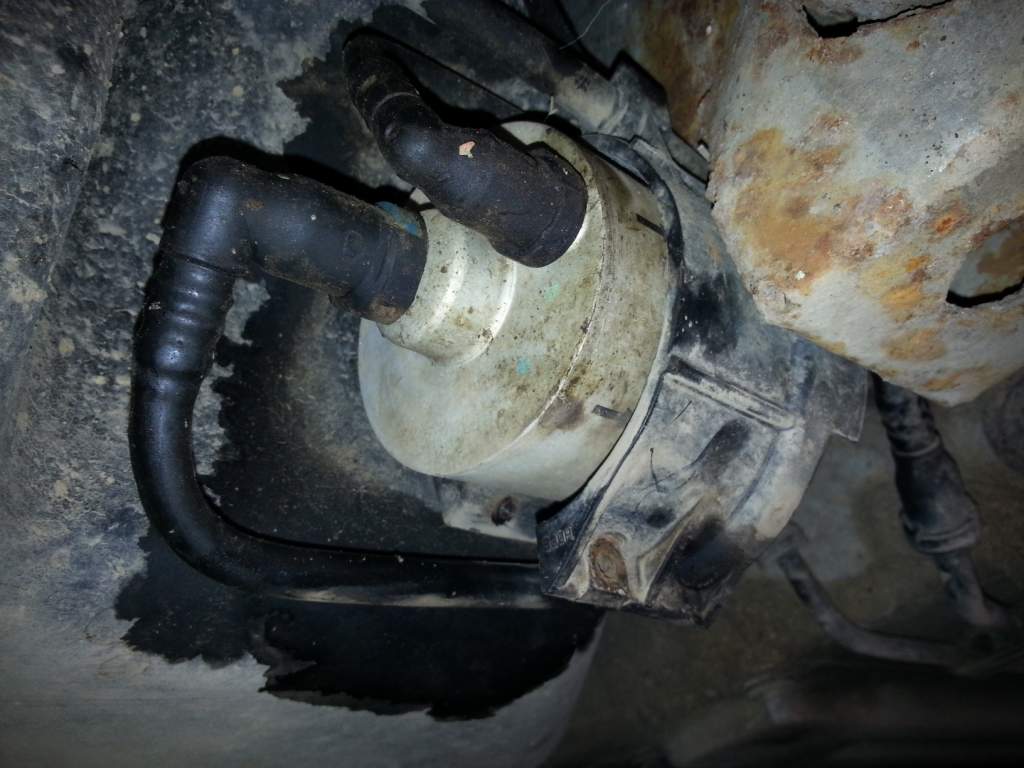

Подниму-ка я тему.
Преамбула:
Запарковавшись в пятницу возле дома я ощутил легкий запах бензина. Подумал "наверно кто-то до меня пролил, мало ли тут машин стояло" и благополучно забыл.
Вчера разгружая багажник после поездки я снова ощутил отчетливый запах бензина. Два раза - уже система, полез обнюхивать машину. Заглянув под днище, увидел капающий с топливного фильтра бензин.
Амбула:
Поскольку сгореть вместе с машиной не входит с мои планы, полез сегодня искать течь. Подозреваю прогнивший фильтр, т.к. соединения вроде сухие, а капает с корпуса.
Теперь вопрос: как правильно расцепить эти соединения? Очень не хочется их сломать и по примеру комрада Yusg уехать на Серова на веревке.

Bill Humble писал(а):Теперь вопрос: как правильно расцепить эти соединения? Очень не хочется их сломать и по примеру комрада Yusg уехать на Серова на веревке.
если я не путаю,то там есть стопорное кольцо,его нужно нажимать.
Когда я менял,я его тянул и получилось сломать :cry: на втором шланге уже нажал и всё получилось

SwiX, спасибо, так и сделал. На одном была площадка другого цвета, на двух других просто подвижная область. Вдавил ее прямой отверткой и после этого удалось расцепить.

Bill Humble, у меня все защелки кем то сломаны, фиксирую патрубки на фильтре стяжками пластиковыми в тех местах где эти сами защёлки и стояли. 3-ий год так делаю, ни запаха ни течи
Сообщение bykot » 15 июн 2015, 11:27
Bill Humble, да снять проблемно, тем более меняется фильтр раз в 60 тыс. когда я свой менял, то использовал ВД, но больше для того чтобы пыль грязь которая попал в крепления вытекла и через некоторое время стопорные кольца нажал, но стягивались наконечники все равно тяжело, когда ставил новый фильтр обмотал соединения сверху изолентой, из расчета, что меньше грязи будет, 10 тыс (все по регламенту почти 60 тыс откатал) назад менял снова, уже снялись проще, т.е. стопорные нажимались ок, а стягивать все равно было тяжеловато некоторые.
Главная проблема что время от времени есть гудение-жужжание в фильтре, кручу верчу, пропадет и снова. Фильтра оба раза ставил оригинал.
