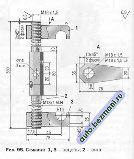

Наткнулся на просторах интернета на очень полезную тему когда искал чертеж съемника шаровых опор! Не смог пройти мимо.
Предлагаю в этой теме делиться чертежами и эскизами приспособлений для ремонта авто. Ведь часто на форуме спрашивают эскиз того или иного приспособления.
Думаю было бы удобно в одной теме собирать все эскизы.
Вот ссылка на эту тему (не знаю как ее красиво вставить, поправьте) http://auto.bezmani.ru/topic350.html
Я нашел что искал. А так же подметил то, что и не искал.
 "Чертёж универсального винтового съёмника шаровых опор."
 "Чертёж стяжек пружин передней и задней подвесок."

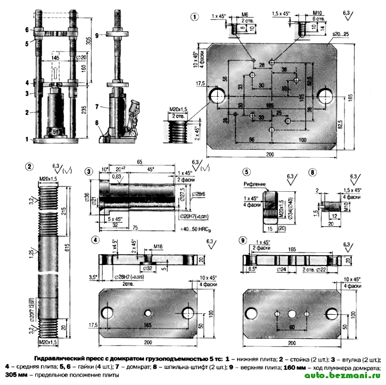

 "Чертёж самодельного гидравлического пресса с домкратом "

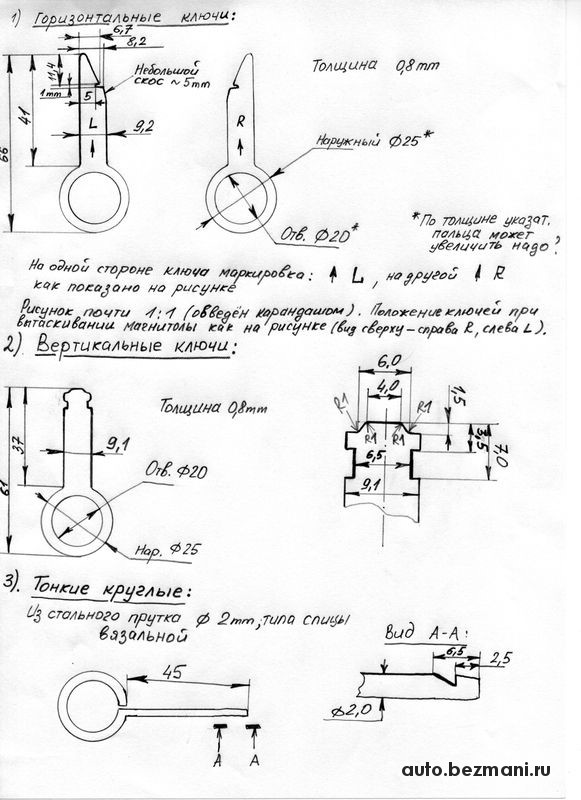

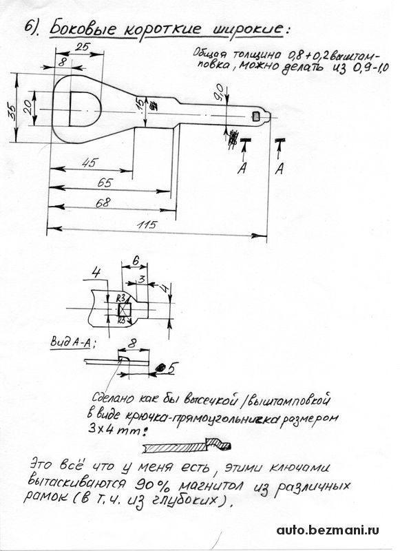

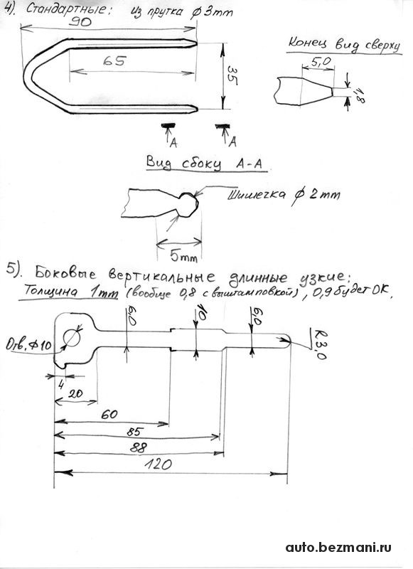

 "Чертежи ключей для снятия автомагнитол"

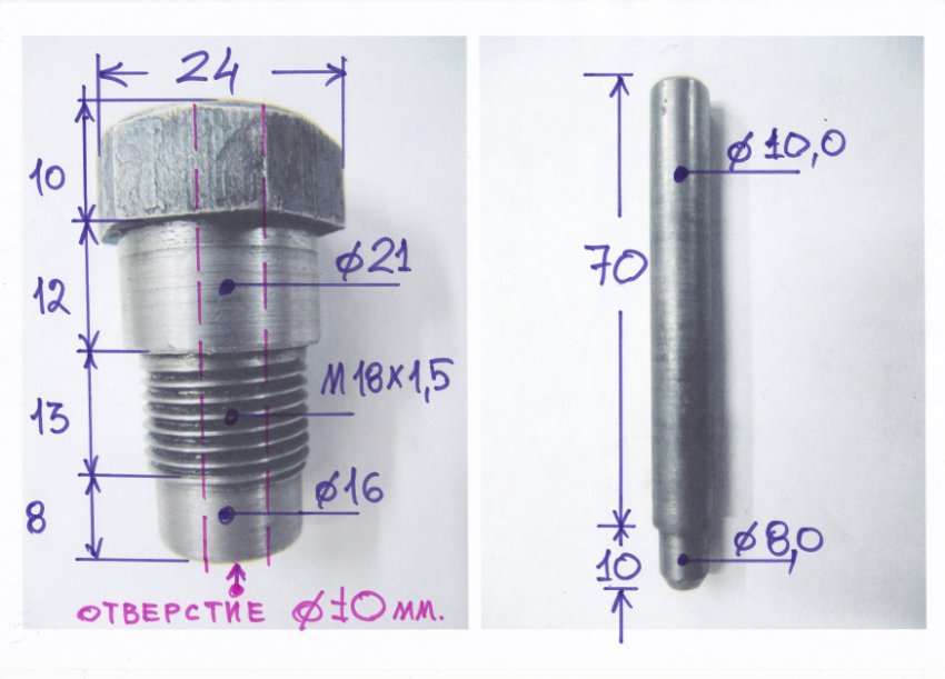

Фиксатор коленвала
Добавлено спустя 20 минут 1 секунду:
Позже выложу чертеж фиксатора ТНВД
В чертеже небольшая поправка: вместо диаметра 17 делать 16 мм
Фиксатор коленвала.jpg (38.87 KiB) 31108 просмотра

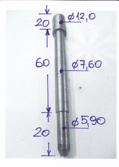

Сообщение Санек » 20 апр 2014, 14:45

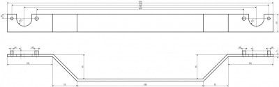

Фиксатор ТНВД. Диаметр 6 мм, длина фиксатора без головки 60 мм...головку делаем произвольную
Добавлено спустя 5 минут 31 секунду:

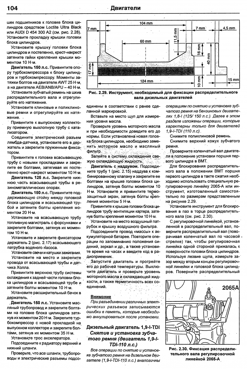

buntov, по твоему вопросу нашел только планку для фиксации распредвала
Добавлено спустя 3 минуты 30 секунд:
Может кому пригодится фиксатор болта коленвала при замене переднего сальника на V6

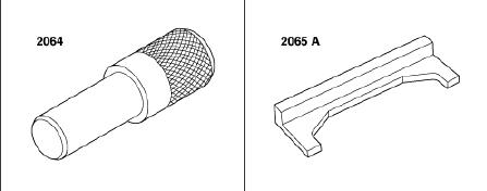

Дополню по V6 2.5Tdi:
3. Фиксатор коленвала.
2. Фиксатор ТНВД
1. Фиксаторы распредвалов.
Большего размера используем при замене ГРМ на автомобиле.
Меньшего размера - при снятых головках.

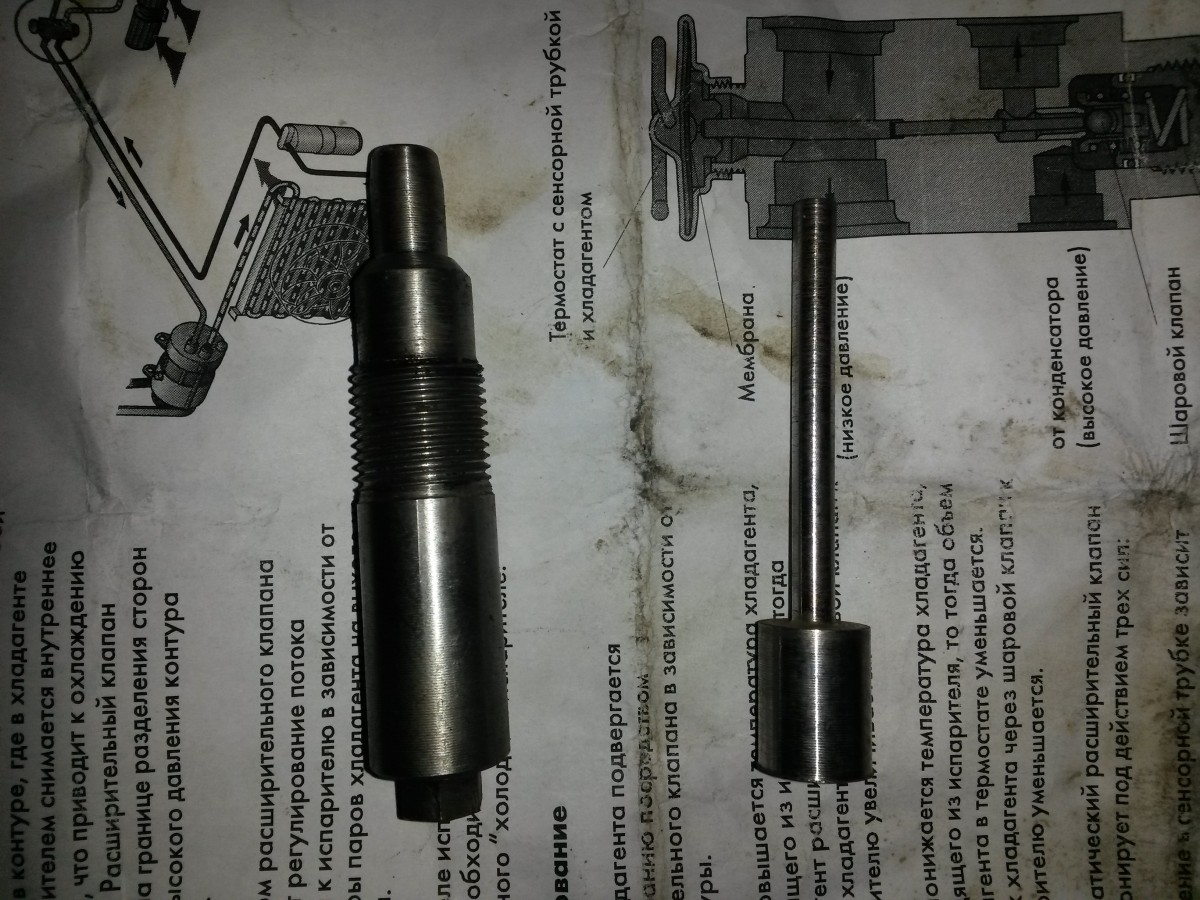

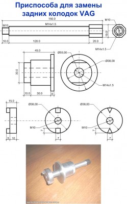

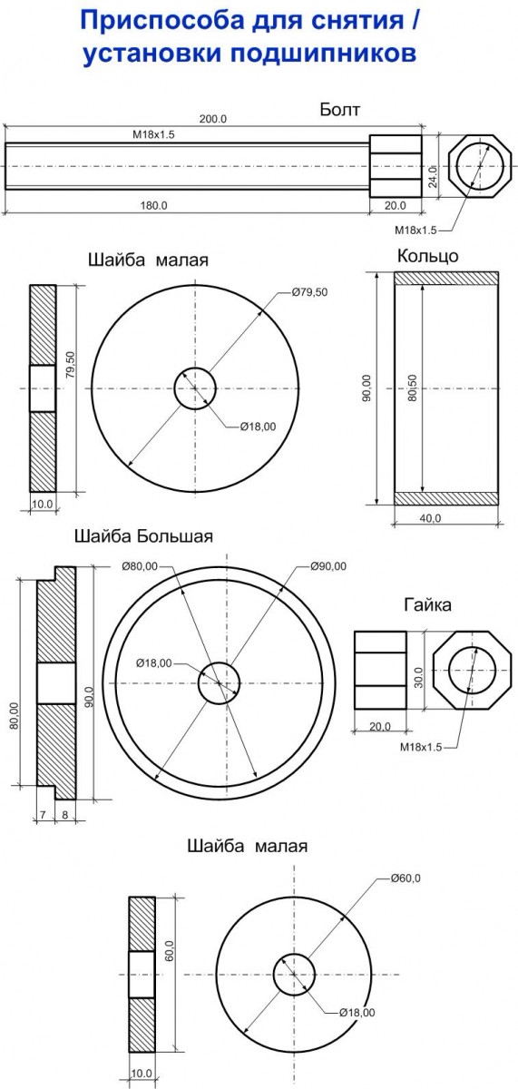

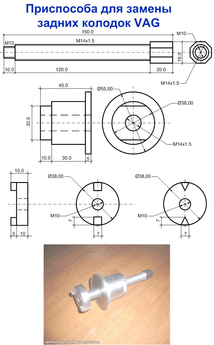

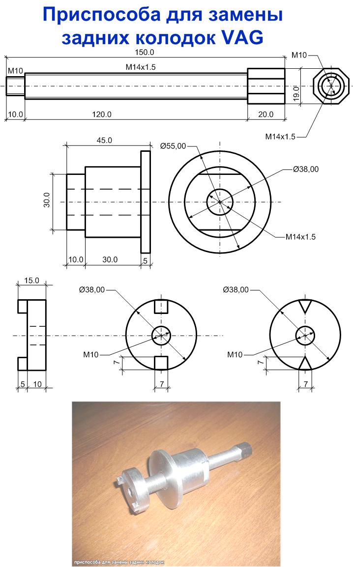

Себе чертил и делал несколько сьёмничков.
1-й Для закручивания задних поршней суппорта. 2-й для снятия установки ступичных подшипников. Вторая конструкция больше заточена под Шарана, но мот и для авди пригодится.

Сообщение mski » 26 апр 2014, 19:49
2.6 ABC также на 2.8 подходит

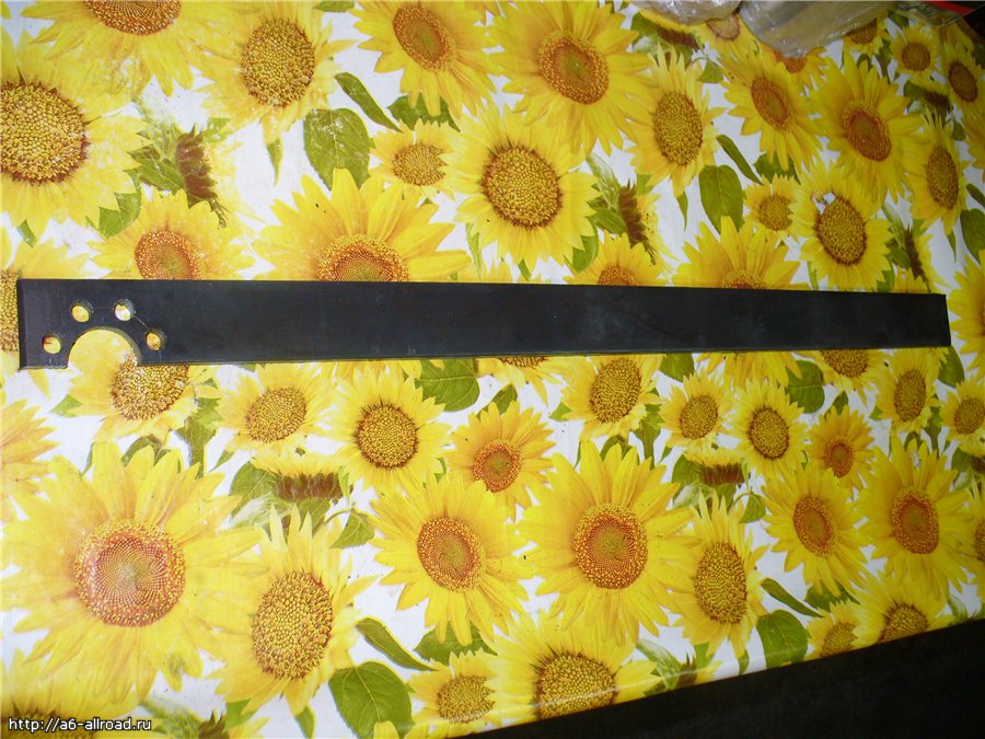

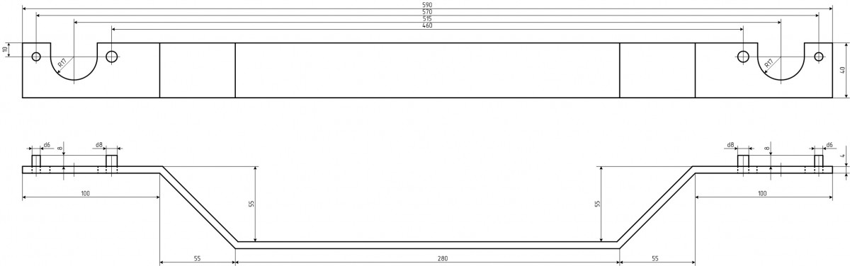

Санек писал(а):Фиксатор коленвала
и планка
Санек
Сообщений: 219
Зарегистрирован: 05 янв 2012, 11:41
Авто: A6Q 2,5 TDI AKE
VIN: WAUZZZ4BZ1N102155
Откуда: Город Жлобин
Сообщение Санек » 27 апр 2014, 14:20
насколько я помню.то планка эта для фиксации распредвалов....подходит на 2.7 битурба....какие еще хз
