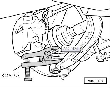

Собственно интересует такая приспособа или эскиз с размерами для токаря! Хотел поменять ступичный подшипник не смог выбить нижние рычаги! Хотя год назад менял их и все смазал. Тогда выбил не жалеючи по резьбе шаровых.

Поконкретней что интересует съемник или эскиз, по первому пункту этих съемников в каждом автомагазе пучками и штабелями лежат пошел купил и делов, по второму пункту тут же в магазе эскизик и набросал.
buntov писал(а):Тогда выбил не жалеючи по резьбе шаровых.
Не по резьбе стучать надо а по кулаку в районе конуса. тюк один раз хлестко и он в руках ;)

DIA писал(а):стучать надо а по кулаку в районе конуса
Стучал как мог, там даже специальные места для ударов есть. Может я конечно не в полную силу бил как мог, но тем не менее сильно. Боялся ударить кувалдой со всей силы чтоб не сломать кулак или не загнать его в салон. По итогу собрал все обратно до лучших времен пока не куплю съемник или найдется клубень с такой приспособой.

buntov писал(а):там даже специальные места для ударов есть
Вот туда надо было посильнее и махануть.
Бил 2 дня обычным молотком, аж наклеп пошел...более умный человек посоветовал маленькую кувалду и как DIA сказал....
DIA писал(а):тюк один раз хлестко и он в руках

Санек писал(а):кувалду и как DIA сказал
Да чет очканул я) Уже столько всего поломал с дурости при ремонте авто, что теперь стараюсь не усердствовать.
Буду ждать пока не загудит как самолет и опять полезу пробовать)

а чего там бояться стойка из чугуна отлита...держит более четверти веса авто

Санек писал(а):аж наклеп пошел
Ты че какой наклеп, это у тебя наклеп а у заводского кулака все как писали выше.

есои на камень капать, то он рани или поздно расколится....от постоянных ударов обычного молоточка до 1 кг....ну может я загнул про наклеп, но слизываться место удара начало
