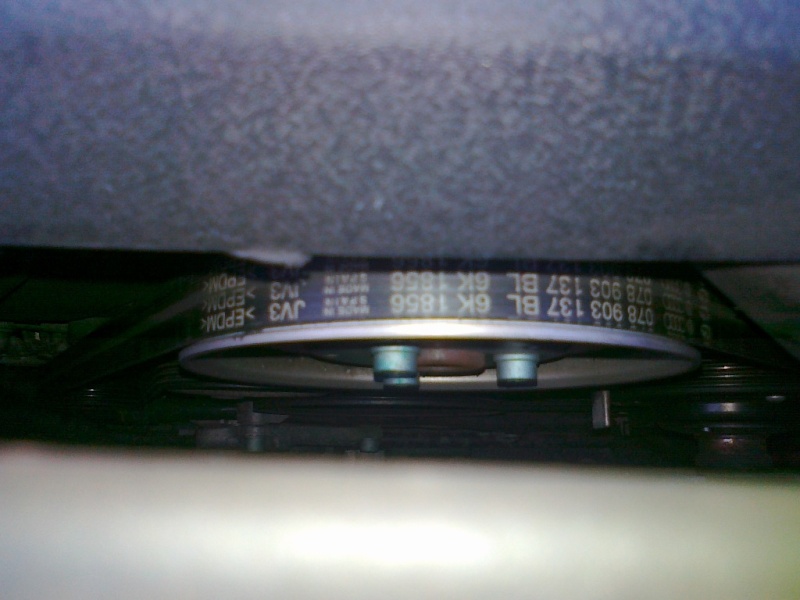

Поликлиновый ремень имеет оригинальный номер (078 903 137 BL) и дополнительно номер 6K1856, судя по экзисту производитель Fomar Roulunds. Какова вероятность того, что это не оригинальный ремень, установленный на заводе? На сколько я знаю, обычно идут Dayco или Gates ремни. Просто пробег у машины 77 000 миль, пора первой замены ГРМ. Вот и задумался, а вдруг он менян, если Fomar Roulunds не оригинальный... Хотя учитывая, что машина из америки, а ремень испанский, то вероятнее всего с завода стоит...
Вот прилагаю фото ремня:
Ремень поликлиновый

Fomar или не Fomar разницы нет, если есть знак оригинала как в твоём случае. Только вот определить поставили его на заводе или нет не представляется возможным.

El Camino, т.е. грубо говоря это то что идет под тайтлом VAG??? Значит, скорее всего, ставилось на заводе...придеться менять :cry:
Сообщение parovoz » 10 окт 2011, 23:59
Starbugs, все что идет под VAG является оригинальным. И ремень у вас могли меня на официальном сервисе.

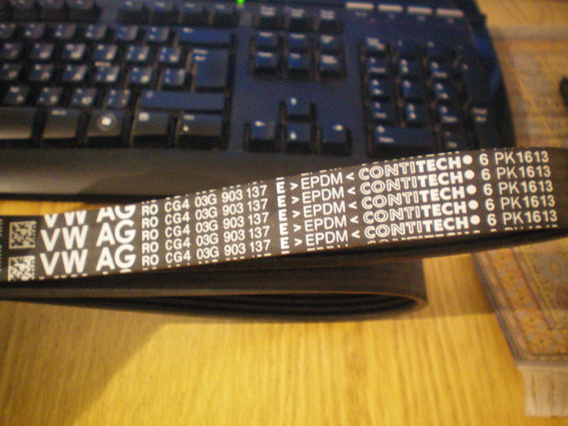

Вот у меня ремень тоже на доп оборудование 03G 903 137 E, а на самом ремне Contitech 6PK613
Поликлиновой ремень 03G 903 137 E

parovoz, спасибо. Я в курсе что в VAG может быть от разных производителей. Просто интересно чем отличается, например, ремень на экзисте от VAG (допустим он Contitech) от такого же, если заказать Contitech? У тебя, я так понял, VAG (просто от производителя Contitech)? Может есть такие фотки обоих?
Сообщение Властелин колец » 11 окт 2011, 10:57
Starbugs писал(а):Просто интересно чем отличается, например, ремень на экзисте от VAG (допустим он Contitech) от такого же, если заказать Contitech?
только отсутствием нарисованых четырех колец
