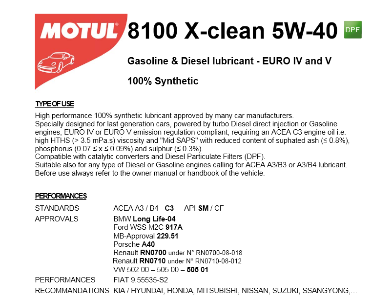

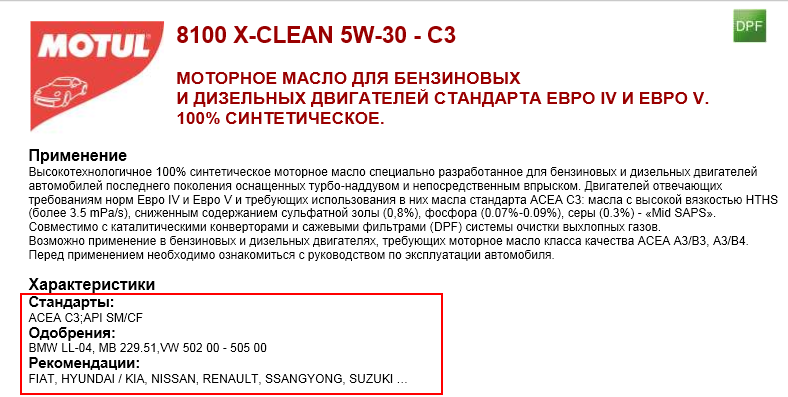

Для примера такая ситуация. Мы все прекрасно знаем, что для насос-форсунки нужен допуск 505.01. Берем мы допустим масло Motul 5w30 x-clean:
здесь видно, что масло LL-04 и при этом нету 505,01 и выше.
Возьмем масло Motul 5w40 x-clean:
здесь мы видим тот же допуск BMW LL-04 и уже есть для насос форсунки 505.01 но нету 507.00 (который "необходим" для двигателей VW с сажевым DPF)
В то же время обычно, если масло имеет допуск VW507.00, то у него будет и допуск BMW LL-04:
П.С. Высказал свое личное мнение и наблюдения, ни в чем никого убеждать не планирую :kurevo:

Nik_it_ON писал(а):В таком случае можно вообще забить на допуски производителей, и тупо смотреть по ACEA. Что заливать каждый решает сам, я лишь обратил внимание, что допуск BMW LL-04 не подразумевает допуск VW507.00
Однако у тоже мотюля есть масло 8100 X-CLEAN+ 5W-30 которое по спецификации имеет все последние допуски LL04, 507.00, 229.51 и в тоже время этот производитель рекомеднует масло серии Specific конкретно под каждого производителя: Audi, BMW, Mercedes и Opel парадокс.
Nik_it_ON писал(а):Возьмем масло Motul 5w40 x-clean: здесь мы видим тот же допуск BMW LL-04 и уже есть для насос форсунки 505.01 но нету 507.00 (который "необходим" для двигателей VW с сажевым DPF)
А в этом масле и не может быть 507-ого допуска ибо он идет только с вязкостью 5w-30.
Вывод: в одном типе масла собраны все последние допуски основных производителей, в свою очередь последние допуски производителей на 80% перекрывают предыдущие допуски этих же производителей с небольшими отступлениями в виду конструктива и использования цветных металлов. Исключение специфичные моторы.
