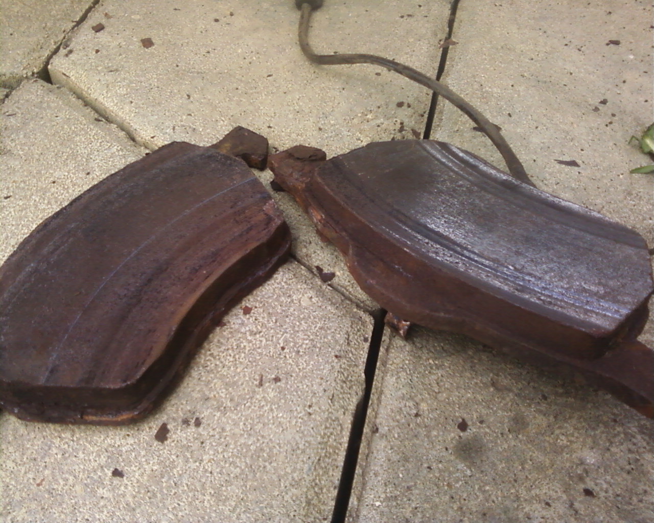

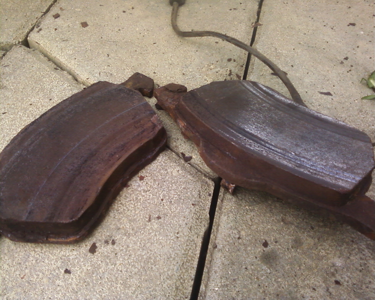

Негативный отзыв о колодках на переднюю ось LPR 05P1119. За 30.000! пробега состояние едва изношенное, фото ниже:
Соответственно неприемлемый износ тормозных дисков как следствие. Ужас, а не колодки - переживут любые диски. Сегодня поставил диски TRW и колодки Ate, посмотрим :kurevo:
Сообщение Игорь » 01 май 2013, 21:29
Stimpack писал(а):Негативный отзыв о колодках на переднюю ось LPR 05P1119.
Stimpack, марки LPR нет в списке рекомендованных.
