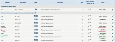

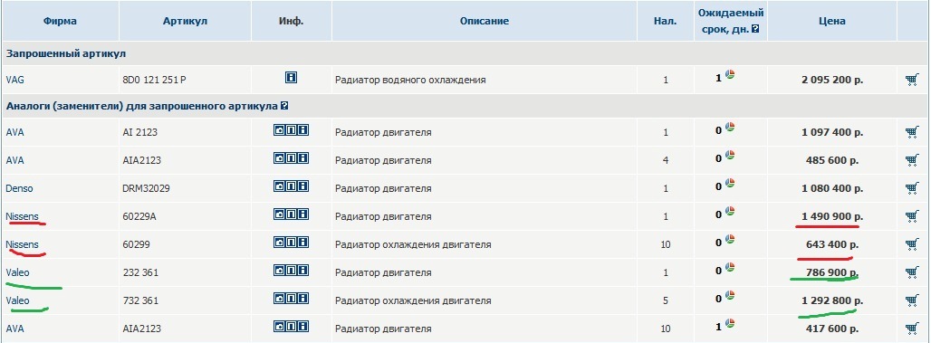

выбор достойного радиатора
Сообщение VoR » 28 авг 2012, 23:39
Перед зимой стал вопрос о замене радиатора.течёт,зараза!!
только выбор остановить не могу ни на чём,не с кем посоветоваться :(
Почитав форумы остановился на аналогах Ниссенс и Валео. Ваг дорогой очень,и по-моему он идёт так же под маркой валео (могу ошибаться).
вопрос собственно в чём. Какая разница между радиаторами одной фирмы, отмеченными зелёным и красным. Разницы в размерах нету, артикул почти идентичен. а разница цены в 2 раза. Один прод сказал, что те которые дешевле выпускаются в Китае. Ну а если и в китае, где находится просто филиал -завод компании, по сути же никакой разницы быть не должно с европейскими. или это просто китайское шило "без адреса"?
Может кто сталкивался с такой проблемой выбора запчастей, или знает их принципиальное отличие? прошу помощи :)

VoR писал(а):Перед зимой стал вопрос о замене радиатора.течёт,зараза!! только выбор остановить не могу ни на чём,не с кем посоветоваться :(
Продавец был прав, разные заводы - качество соответствующее и как результат цена.

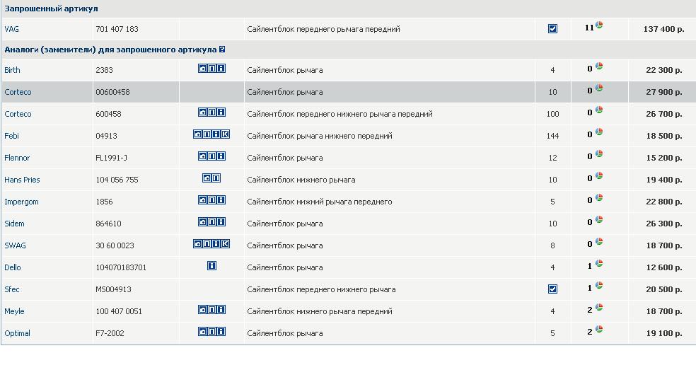

А втулки стабилизатора (сайлентблоки) какой фирмы выбирать? Или какой фирмы вовсе не стоит выбирать? У кого резина более резинистая?

Сообщение parovoz » 04 сен 2012, 13:08
Alex VANGELIS писал(а):А втулки стабилизатора (сайлентблоки) какой фирмы выбирать? Или какой фирмы вовсе не стоит выбирать? У кого резина более резинистая?
Оригинал, Lemforder, TRW

Сообщение Pan Alex VANGELIS » 04 сен 2012, 13:47
parovoz, а если нет Лемфёрдера и мне эксист предлагает только вот это?

Сообщение Vital » 04 сен 2012, 21:11
Alex VANGELIS, я бы брал Corteco однозначно. насчет резинок и сайлентблоков хорошая контора. Посмотрим что скажет паровоз.
ЗЫ. цены какие-то смЕшные :hahaha:
VoR
Сообщений: 131
Зарегистрирован: 01 дек 2011, 23:25
Авто: A4 B5 1.8 1996г.в. ADR
VIN: WAUZZZ8DZTA202742
Сообщение VoR » 04 сен 2012, 21:39
parovoz, сейчас нету 1,3 ляма на европеской сборки радик. Как Вы считаете, китайский по качеству сильно уступает евро?

Сообщение Pan Alex VANGELIS » 05 сен 2012, 00:42
Vital писал(а):Alex VANGELIS, я бы брал Corteco однозначно. насчет резинок и сайлентблоков хорошая контора. Посмотрим что скажет паровоз.
Буду брать Corteco. других советов не было. Цены смешные? Может потому, что беру не на Ауди, а на Vw-t4?

Сообщение parovoz » 05 сен 2012, 12:52
Alex VANGELIS писал(а):parovoz, а если нет Лемфёрдера и мне эксист предлагает только вот это?
Бери Corteco или Swag - цена качество
VoR писал(а):parovoz, сейчас нету 1,3 ляма на европеской сборки радик. Как Вы считаете, китайский по качеству сильно уступает евро?
Ну на пару лет должно хватить.
