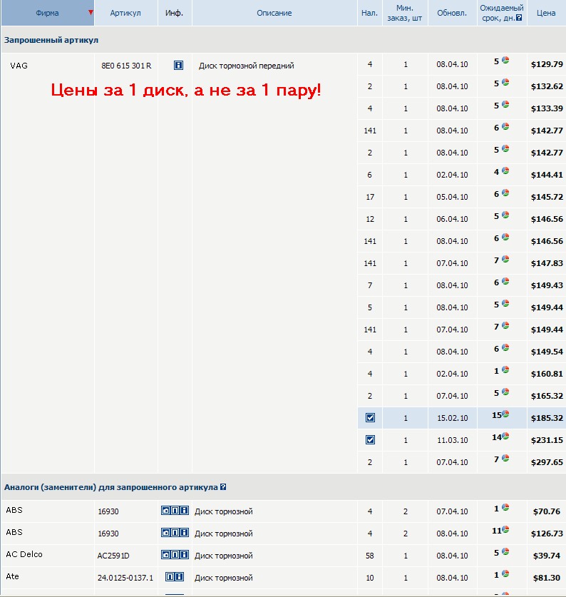

Сообщение Игорь » 09 апр 2010, 01:03
Sergey R., в теме про Exist.by да и при встречах я неоднократно говорил, что нередки ситуации, когда оригинал предлагается по цене дешевле лицензии. Когда попадаются мои оригинальные фильтры по сладким ценам, я их тарю про запас, т.к. езжу не мало. Т.е. :write: веду минимониторинг ситуации.
На мою Brembo на Exist.by есть за 55,88$, а VAG за 95,55$. :!: Цены указаны за 1 диск.
Sergey R. писал(а):... АТЕ стоит дороже чем ВАГ
Ты видимо не туда посмотрел, т.е. ATE стоит 81,3$ за 1 день, а VAG по 129,79$ за 5 дней. :!: Цены указаны за 1 диск.:

Сообщение Sergey R. » 09 апр 2010, 01:06
Игорь, не поверишь, но и я прав, и ты прав
там преждложнеи от АТЕ на один и тот же диск в трез ипостясях по совершенно разным ценам :shock:
