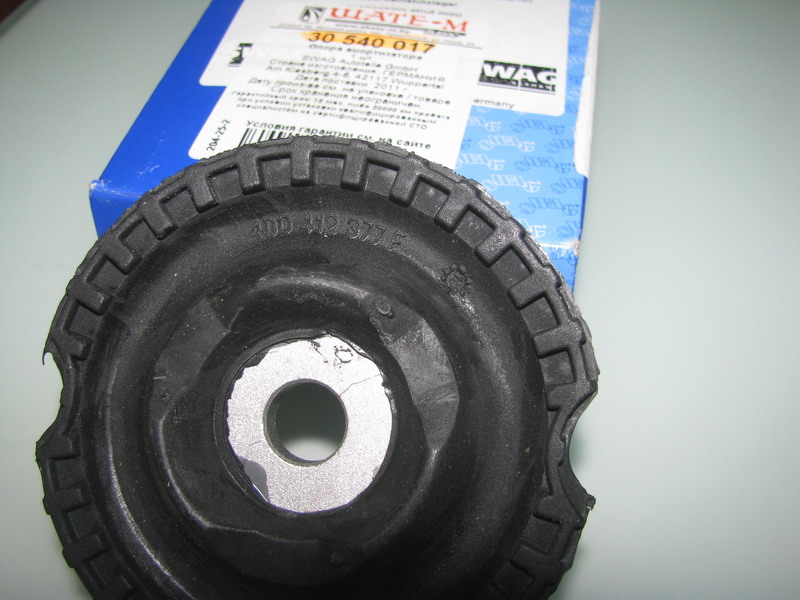

Сегодня купил на рынке две опоры передних аммортизаторов. В упаковке от SWAG лежали опоры
с оригинальными номерами :yahoo:
