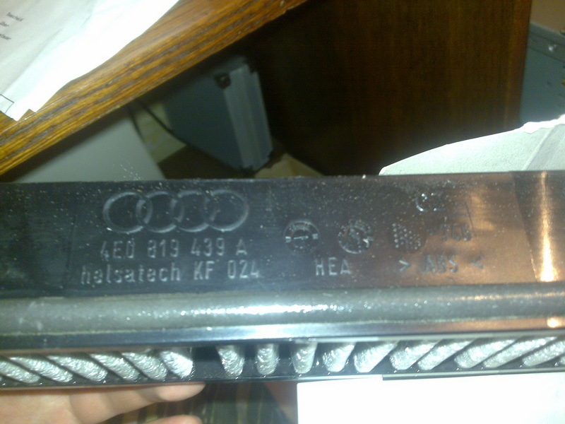

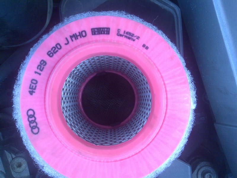

Кстати, сегодня менял воздушники в оригинале лежал MHO... Mann Filter по-ходу, одна контора :hahaha:
Добавлено спустя 17 минут 13 секунд:
а вот и салонник
воздушный фильтр
фильтр салона

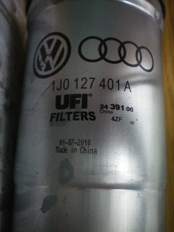

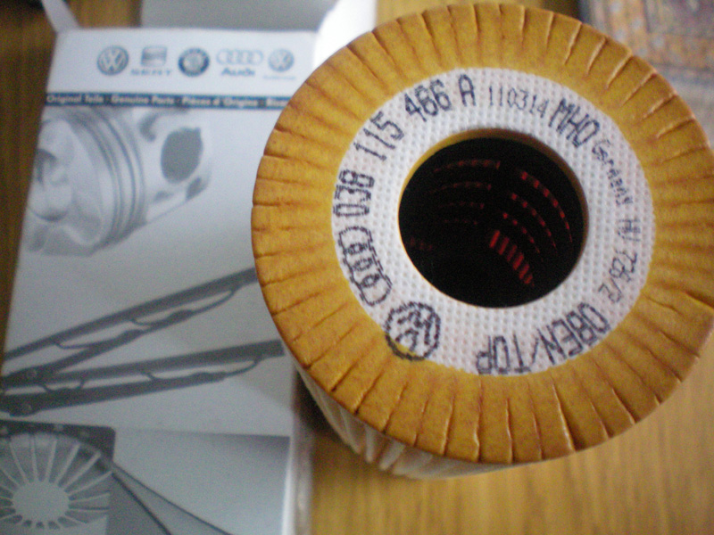

Сообщение parovoz » 09 окт 2011, 17:44
Mann сейчас поставляет на конвейеры Audi и BMW
оригинальный масляный Mann, а топливный для дизелей итальянской фирмы UFI правда сделано в Китае
масляный фильтр 074 115 562
топливный фильтр 1J0 127 401 A
Вернуться в «Выбор запчастей»
