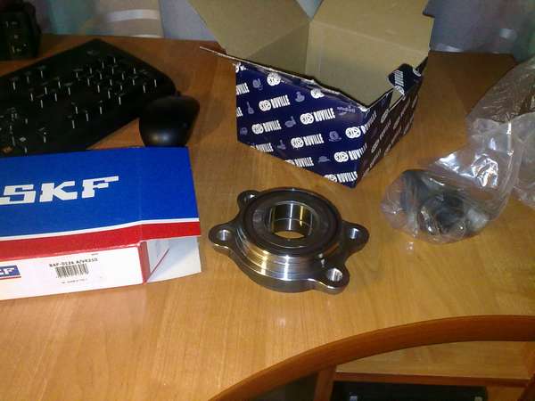

пришлось искать мне ступичные подшипники на наших рынках, выбора вообще нет :evil: .
советовали SKF, в итоге нашел его только на Некрасова, других вообще нет!!!!!
скажите пожалуйста это он? меня смутила его упаковка.

кавалер, все нормально. это скф в упаковке рувиль. это нормальное явление. ;)

Diesel писал(а):... скф в упаковке рувиль. это нормальное явление.
При выдаче заказов я такого фокуса ещё не встречал.

Игорь, очень часто тарюсь рувилем по подшипникам. Это нормально. 80% рувиля так и приходит. открываешь коробку рувиль и вынимаешь следующую коробку :D fag/skf/koyo/timken и т.д.
