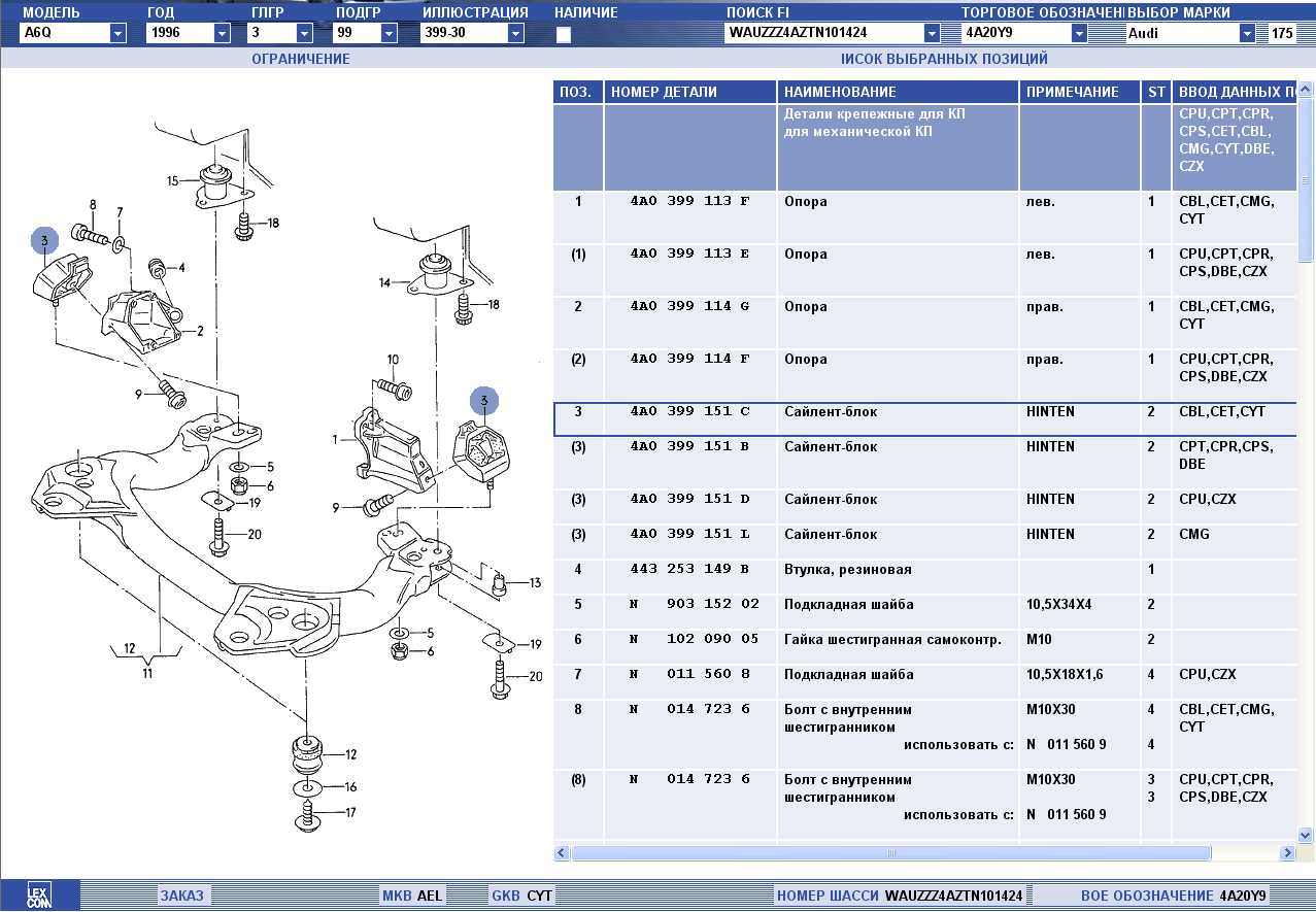

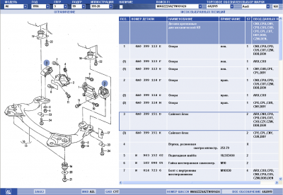

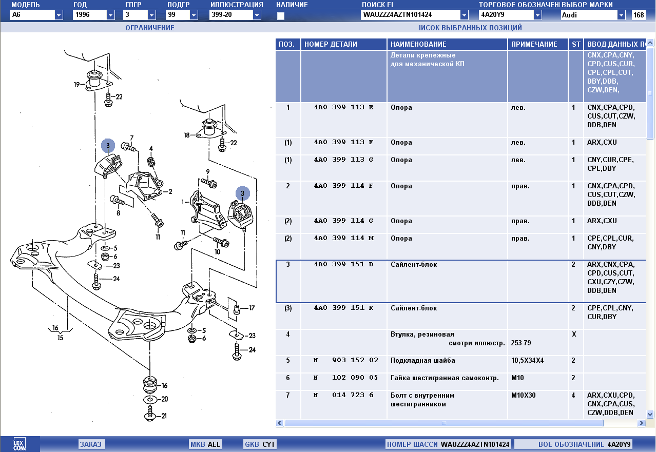

Что касается коробки, то вот фото из ETKA по машине,
а вот запчасти
Спасибо за совет по Lemferder.

avantik писал(а):... Что касается коробки, то вот фото из ETKA по машине
Что касается облегчения взаимопонимания - необходимо сообщать VIN номер кузова а/м!
Вот, что вижу я в одном случае:
Детали крепёжные для МКПП A6Q 1996м.г.
И во втором случае:
Детали крепёжные для МКПП A6 1996м.г.
Ни в одном из :!: нет КПП DPK.
Гадать, искать, выбирать, т.е. :twisted: попусту тратить своё личное время из-за прихоти пожелавшего (в данном случае вас) не сообщать всю информацию (в данно случае VIN) по заданному вопросу - глупо.
