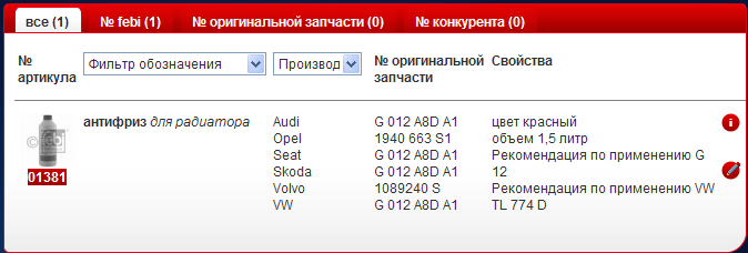

Ребята, просветите: антифриз Febi 01381 - это концентрат или разбавленный?
Сообщение Игорь » 18 янв 2011, 00:56
Судя по тому, что Febi 01381 является аналогом концентрата VAG G 012 A8D A1 отсюда следует, что это концентрат антифриза G12. Замечу, что не нужно его путать с G12 plus plus.
Антифриз Febi 01381
А на будущее - есть хороший On-line каталог Febi.

Игорь писал(а):Судя по тому, что Febi 01381 является аналогом концентрата VAG G 012 A8D A1 отсюда следует, что это концентрат антифриза G12. Замечу, что не нужно его путать с G12 plus plus.
Игорь, благодарю за помощь. Если не сложно, то может в двух словах расскажите чем отличается G12 от G12++, какой лучше выбрать? Что-то слышал про неограниченный срок G12++, но думаю это не для меня, я лучше обычный G12 заменю через 4-5 лет. Что выбирает Audi клуб? :-)

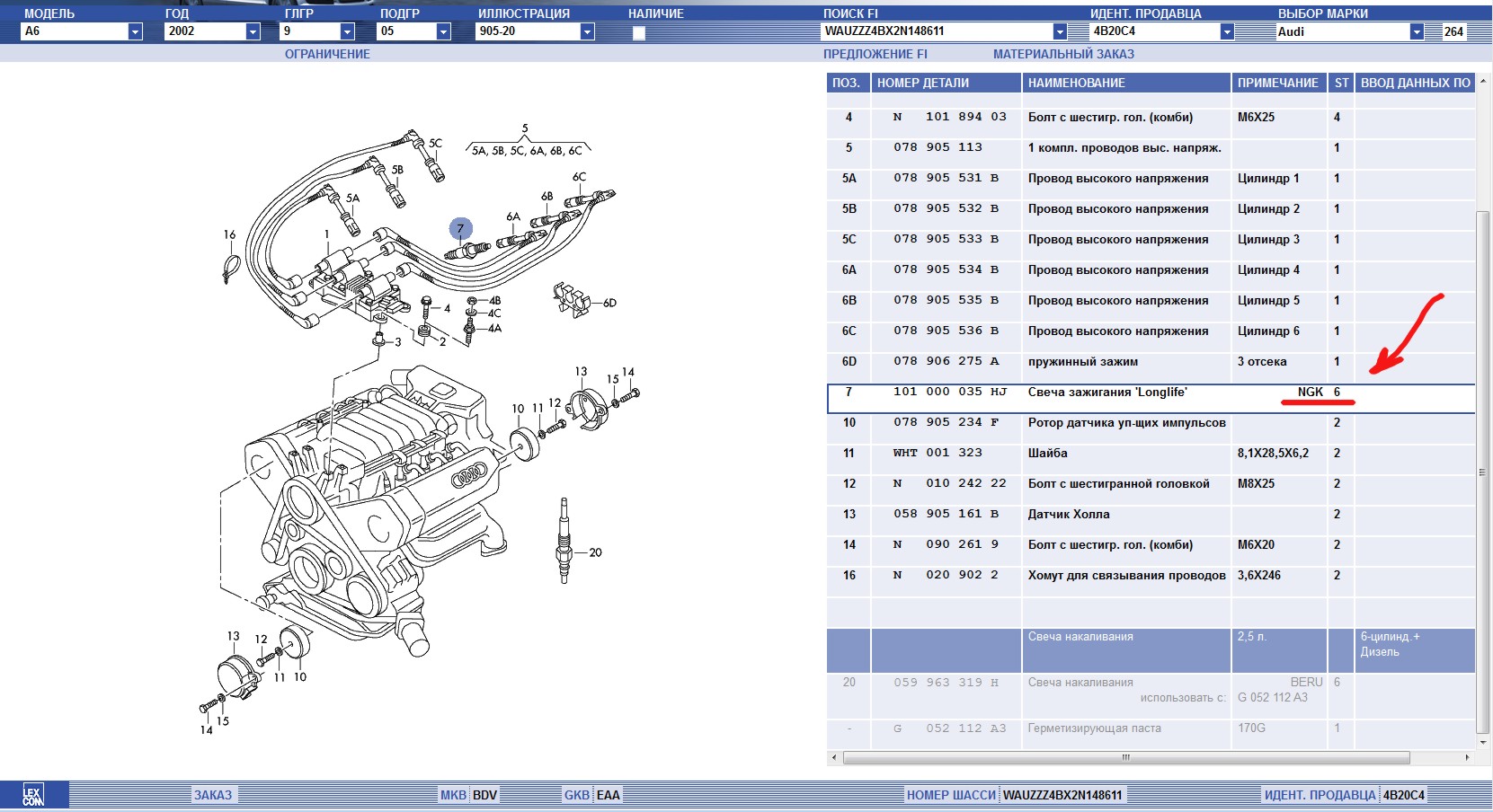

Подскажите, пожалуйста, есть ли смысл ставить оригинальные свечи VAG 101 000 035 HJ ?
Или Bosch 0 242 235 748 тоже неплохие?

Сообщение Rezaka™ » 15 мар 2011, 23:36
Alexander писал(а):Или Bosch тоже неплохие?
Я бы на твоем месте лучше бы NGK ставил, темболее что они у тебя в оригинале идут ;D
