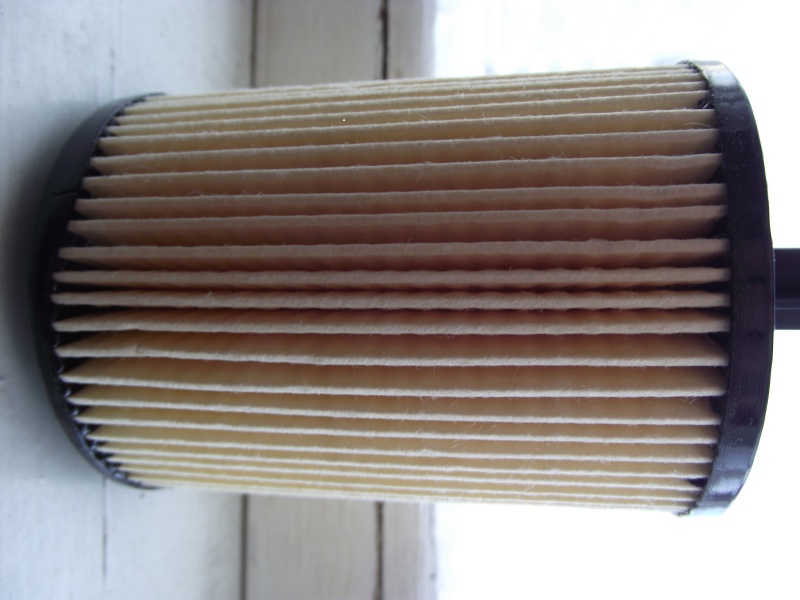

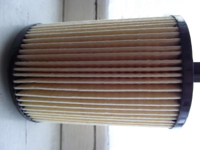

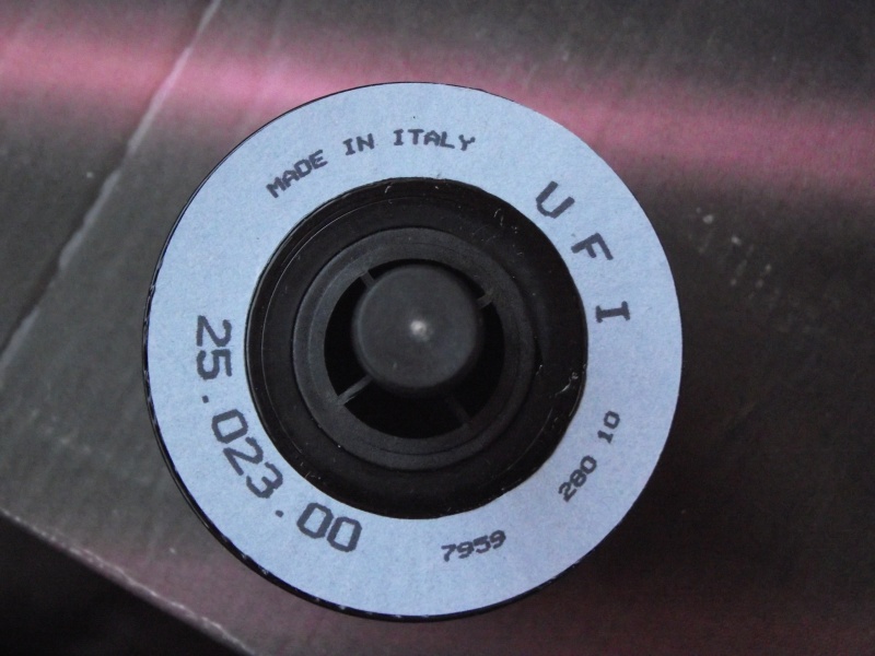

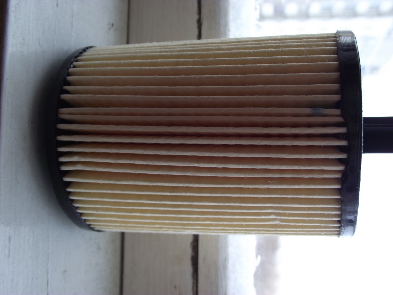

Получил на дня масленый фильтр UFI, скажу Ван такое шило – пайка ужасная, пластмасса торчит во все стороны, такое ощущения если поставишь, то все окажется в системе, пришлось заказать другой фирмы, больше UFI не возьму. Кстати заказал VAG – в коробке лежал PURFLUX
Сообщение Властелин колец » 31 дек 2010, 12:18
aksenbuh, постоянно заказываю топливный фильтр оригинал VAG - в коробке приходит UFI. Из того, что ты написал ничего замечено не было.

aksenbuh писал(а):пайка ужасная, пластмасса торчит во все стороны, такое ощущения если поставишь, то все окажется в системе, пришлось заказать другой фирмы, больше UFI не возьму. Кстати заказал VAG – в коробке лежал PURFLUX
может еще кто заказывал масляный UFI? Что-то мне с трудом верится в эти слова... И что скажешь про качемтво PURFLUX, может сталкивался при заказах?

Сообщение aksenbuh » 02 янв 2011, 10:48
С НОВЫМ ГОДОМ ВСЕХ!!!! :drinks: Сейчас отойду от праздников и схожу в гараж и выложу фотки.
Сообщение Игорь » 03 янв 2011, 12:36
Властелин колец писал(а):может еще кто заказывал масляный UFI?
Несколько раз проходили UFI, но я только однажды приоткрыл упаковку, быстро глянул и закрыл.
Предлагаю подождать ещё 1-2 отзыва по UFI и с их учётом примем решение - оставить в списке рекомендованных или удалить.
PURFLUX? Был заказ №330 Purflux LS 923 Фильтр масляный и заказывал его andrucha-adm. Может кто напишет ему в ЛС и расспросит подробности?
aksenbuh, на нижней фотографии я вижу эксцентричность круглого упора (шляпки). Это что такое и почему так? Следствие брака?

aksenbuh, на нижней фотографии я вижу эксцентричность круглого упора (шляпки). Это что такое и почему так? Следствие брака?[/quote]
Нет, принципе круглая шляпка, за счет уплотнительной резинки и снято немного под углом кажется эксцентричность

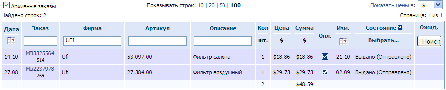

Из сохранившихся 1241 заказаных позиций в архиве я нашёл только 2 заказа фильтров UFI - 269 (Властелин колец) и 514 (Mirage). Так что заказчиков пока не густо.

Властелин колец, давай примем решение после отзыва Mirage по салонному фильтру.
