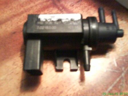

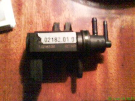

Итак у меня в форде гэлэкси ( он же фольксваген шаран) накрылся всем известный клапан управления геометрией турбины, по этому извлек старый заказал новый, пирбург, сбоку оригинала есть выштамповка пирбург/германия получил вот такой снизу, думаю блин наклейка галимая, и неуж-то они специально наклейку клеят для того чтобы открыть номер оригинала ваг... точно !! оторвал наклейку ( кстати почти зубами отдирал, приклеена качественно)
Цена оригинала 270 000р цена оригинала с наклейкой - 130 000р ! Думаю что детали из электроники стоит покупать пирбург, старый и проверенный поставщик, достоин быть в шапке ! :rabota3:

flavor, двигатель AFN? в чем проявлялась неработа клапана?

Rezaka™, двигатель AUY ( на гэлэкси) умер и машина не разгонялась больше 110 км/ч а до 60 км/ч за 20 секунд :D короче считай без,
17964 - Регулятор давления наддува:выход из диапазона регулирования(меньше нижнего предела)
P1556 - 35-10 - - - Спорадическая
этот клапан ставят на все авто с разными двигателями, но при этом все друг с другом взаимозаменяемые, я например вот поставил пока не приедет клапан на форда с ауди awx и все работает.. :rabota3:

flavor, внёс в шапку про Pierburg. Полностью с тобою согласен.
