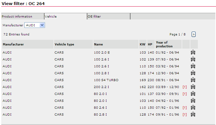

Подскажите кто может плиз. Недавно менял масло и соответственно масленный фильтр. Фильтр прикупил Knecht ОС485. Когда снял защиту и открутил старый фильтр был несколько удивлен. Стоял тоже Knecht но ОС154. Причем такое було чувство что его очень давно не меняли: с очагами ржавщины на боках, и темного не симметричный относительно оси (толи его когда-то примяли, хотя вмятин никаких на нем небыло, толи это такое заводское исполнение). Вопрос в следующем, что за ОС154 и на какие авто он ставится? Ни кто из продавцов мне его не предложил, все предлагали ОС485 и только один ОС257.
Сообщение Игорь » 05 ноя 2010, 15:45
:!: Каталожные номера состоят из символов латиницы.
OC 154 - это старый фильтр, снятый с производства и заменённый на OC 264. По применимости OC 154 в машинах концерна VAG нет данных.
Применимость фильтра Knecht OC 264
Применимость фильтра Knecht OC 264.png (17.62 KiB) 6019 просмотра
OC 485 - ставится но 2,4 и 2,8 многоклапанные, возможно ещё куда.
OC 257 - ставится на так называемые "старые" 1,9TDi донасосфорсуночные.
А продавцы предложить могут много фильтров - благо есть много разных с одинковой посадкой.
Если тема интересна - покурите каталог Knecht (Mahle Filter).
