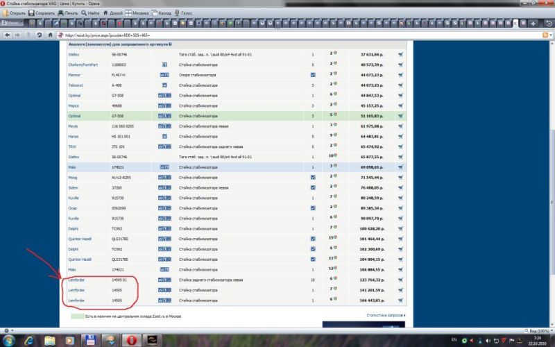

Сообщение mac » 21 окт 2010, 22:05

Сообщение Nik_it_ON » 21 окт 2010, 22:58
mac, по 8D0 505 465 можно посоветовать: VAG, TRW, Lemforder. По пылькику можно посоветовать Loebro, VAG.

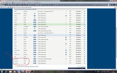

Сообщение mac » 22 окт 2010, 07:59
Nik_it_ON писал(а):mac, по 8D0 505 465 можно посоветовать: VAG, TRW, Lemforder. По пылькику можно посоветовать Loebro, VAG.
Спасибо. Exist выдаёт несколько позиций по одному бренду Lemforder, подскажите, пожалуйста, в чём их отличия.
exist.by
