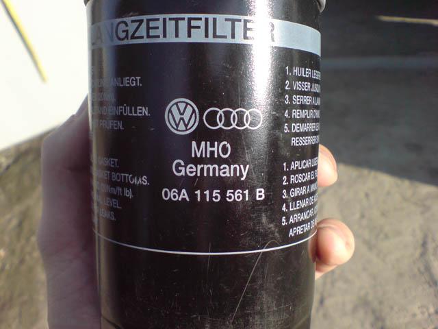

Властелин колец писал(а):Кстати, кто поставляет фильтры на конвеер?
В последний раз брал масляный фильтр VAG, в коробке лежал MHO, это и есть та фирма, которая поставляет на конвеер. Типо такого как на картинке.

Сообщение Rezaka™ » 06 авг 2010, 13:31
Властелин колец, добавил.
